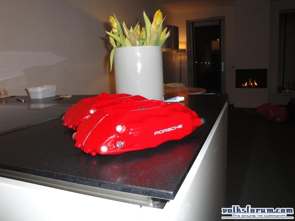

Richard 16-02-2010 20:23

ja de brembo's zijn als nieuw..

heerlijk het openhaartje aan en inelkaar gezet.. de veren van de schroefset liggen nu bij de coater dus van het weekend de poten even in de kleur zetten.

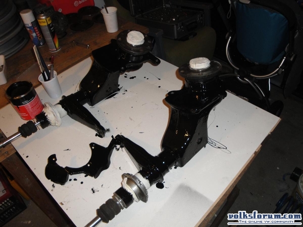

Richard 17-02-2010 20:23
veerpoten in de owatrol gehad en nu in de speciale verf ( industriele hammerite zeg maar)
tevens velgen opgehaald
