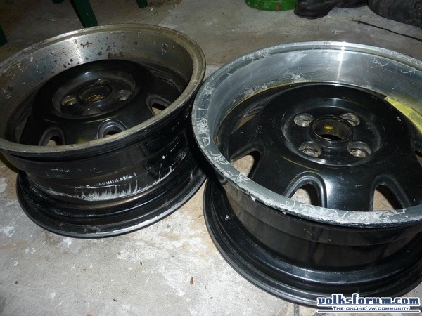

Jel Golf 2 GTI 26-06-2012 09:26
Begonnen met het ontlakken van de randjes :D
Dékapan met de borstel ingesmeerd en afgewasse, nog niets geschuurd.
De plekken die je ziet is waar de lak losgekomen was.
joostvw 26-06-2012 12:16
Ziet er al stuk beter uit. ff polijsten, rubber erom en gaan!

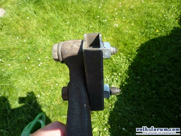

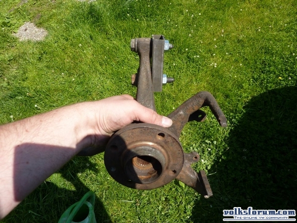

Vandaag ook snel een constructie gemaakt om men velgen te kunnen schuren/polieren.
Steun gemaakt om wiel op te hangen.
motor die ik nog had liggen op lavabo gezet en oldskool een nylonkous uit vriendin haar schuif gepikt en als aandrijfriem gebruikt.

jones 26-06-2012 17:51
:D geniaal :thumbup:
guusvandevenne 26-06-2012 18:13
Haha, werkt briljant zo te zien!
fearless 26-06-2012 18:14
Hah mooi bezig :D
Ik heb een aandrijfas gepakt die bij de naaf past en de aandrijfas aan de motor gemaakt. Ik kan ook mn toerental regelen via een apparte kast.
Ideaal als ie rond kan draaien, ook stoeprand schades zijn zo makkelijk weg te schuren.
nu nog iets verzinnen dat ie gelijkt stopt als ik het wil uit veiligheidsoverweging :P:P
Jel Golf 2 GTI 26-06-2012 19:40
thnx voor de reactie's :D
Had al veel voorbeelden gezien via youtube dus dacht zal er ook maar eens iets voor maken.
Het voordeel/nadeel van de nylonkous is als je hard drukt hij begint te slippen en het wiel stopt met draaien.
Voordeel is als ik hem stil wil ik in principe de velg kan vastpakken zodat die stopt met draaien. Ik kan ook ff kijken op de velg terwijl de motor door blijft draaien. Moet nog wel de bevestiging wat beter vastzetten in de muur maar dat komt wel goed.De naaf die ik gebruik is een oude met heel veel speling en soms slingert het wiel een beetje, als ik nog eens een goeie tegenkom wissel ik hem snel. al bij al voor een uurtje slijp boor en laswerk een makelijke oplossing om men wielen te doen. :D :D
fearless 26-06-2012 19:58
Als je nou een nieuwe maakt zou ik ook de homokineet door het naafje drukken.
Een lager laten draaien zonder dat ie goed opgesloten zit is nooit fijn.
Echt ideaal zo polijsten, sommige wielen lukt niet zo fijn maar enkel de randjes is ook fijn.
Jel Golf 2 GTI 26-06-2012 20:07
idd als ik andere steek ga ik er ook een naaf indrukken. Dit lager heeft al zoveel speling dat het toch niet uitmaakt of er wel of niet een kineet inzit :D
