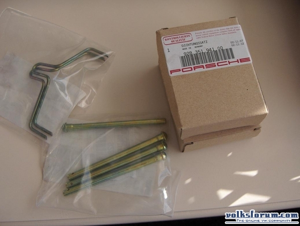

Eergisteren mijn onderdeeltjes binnen gekregen vanuit duitsland voor de revisie van de 944 remmen. Nu de rest laten stralen en galvaniseren en kan ik alles opbouwen. dan kan de adapter gemaakt worden voor de remklauw en wordt de naaf aangepast.
Original teile "made in germany".
