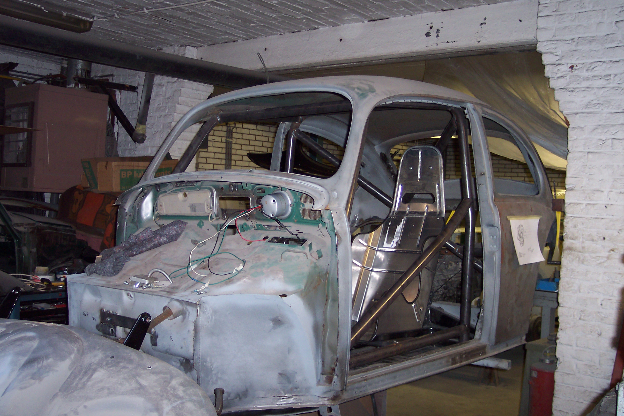

ben door evil gevraagd een nieuw topic te starten dus hier vast wat foto's ,tekst en uitleg volgen,

De vervanger voor de Sequel ....... deze staat voor een prikkie te koop, snap niet dat niemand deze wil hebben
Gegevens van Tiki - racer:
1983 mex koets, gestraald en verzinkt, omgebouwd naar 67look + flipfront;
1971 onderstel met "special" draaibare irs punten ;
Home-made rolkooi;
Versmalde vooras, rondom extra afgelast;
oud type bunbolzen kop erop gelast en geknikt
Type3 remmen achter 5x205;
Ovaal remmen voor 2x205 "seizoen 2007" "seizoen 2008 schijven";
Renault 5bak, speciale pasplaat "by the Boxer", bus koppelingshuis, schakelsysteem;
10mm brandstofleidingen;
Aandrijfassen porsche 944;
Race stoel "kirkey";
Autometer tellers;
Type4, 2.4L uit the sequel (bewezen betrouwbaar
Standaart 205 stalen wielen in 2007 met slicks, 2008 erco's;
Lexaan ruiten;
ben vast nog wat vergeten maar dat moet michael zelf maar ff aanvullen
Wordt hard aangewerkt om op BUG-IN te racen.................

als alles meezit kan hij komend weekend voor het eerst van de tafel en op zijn wielen staan.
planning is om daarna bak af te werken en zosnel mogelijk de motor erin hangen om te kijken hoe de stance is.

tis gelukt,

Old 05-05-2007, 19:59
dat zijn nou maten foto's waar je wat mee kan.... ziet er goed uit.. erg stoer

ja man kan al bijna rijden

tis gelukt,
mooie velgen, waar heb je die gevonden?
Op de foto ziet de hoogte er prima uit, niets te laag
kzie hem dinsdag (mss maandag al) wel weer int echt.
