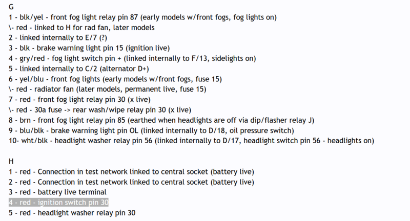

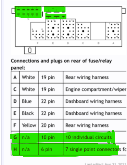

Kan iemand mij uitleggen wat de H en G sectie is/ doet?
heb ze met groen gemarkeerd op dit schema:
Ik heb een draad die van een H stekker naar een G gaat.. ?! why ?
Golf Mk1 Ist das auto alle anderen ist wertloses zeug
Ff die pagina doorscrollen naar beneden, daar staan alle pinbezettingen in. Er gaat 12V van H naar G1 of G6 welke dan door zekering 15 terug naar van G1 naar G6 of G6 naar G1. Dit is de voeding voor de ventilator op de radiateur.

weet eimand wat de nummer 4 stekker precies doet?
4 - red - ignition switch pin 30
ahh ok... thank you!
Alles in blok H kun je zien als direct naar de plus-pool van de accu. Pin 4 daarop geeft gewoon continu +12V naar het contactslot.
