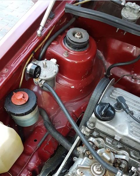

Nog wat anders;
Originally Posted by TheDutchie
Ligt die geel/rode daar nou afgeknipt? Weet niet of daar nog spanning op staat want dat lijkt mij geen goede combi met je benzinelucht in dat gebied.

6mm klemt prima met een slangklem. Dat moet passen.
Nog wat anders;
Dat is ook apart ja. Geel/rood is plus voor de brandstofpomp. Vorige eigenaar misschien een complete kabelboom van een cabrio met injectiemotor erin gezet? Want deze draad zit er normaal bij een carburateur motor niet in.

Ik heb een filterking drukregelaar gemonteerd en het viel me op dat deze niet boven de 0,15bar kwam inderdaad. Tevens lekte hij bij het metertje dus heb ik hem weer gedemonteerd. Het kan zijn dat mijn brandstofpomp (rechtsboven in beeld) dus ook al 0,15bar afgeeft.
Maar eens kijken of ik nummers op de pomp kan vinden.

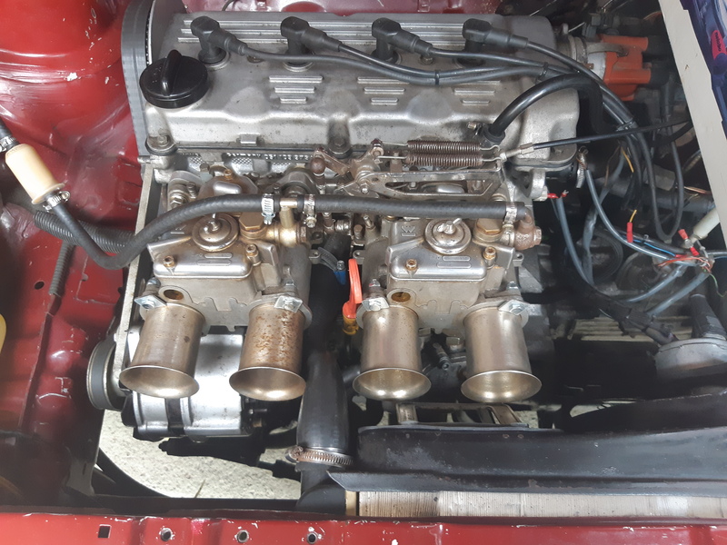

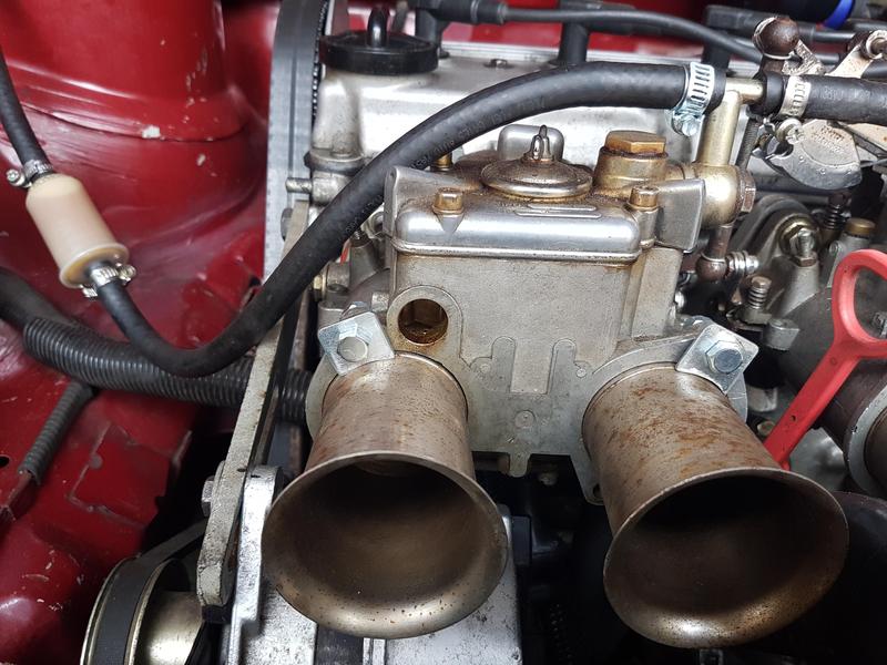

Ik heb al een tijdje niets gepost, maar wel wat gesleuteld.
De kelken van de Webers moeten vastgezet worden met speciale klemplaatjes en boutjes. Naast het feit dat die kleine delen schreeuwend duur zijn (je hebt 8 stuks van alles nodig) is ook het draad helemaal weg in mijn Webers en kan ik het speciale boutje helemaal niet bevestigen. Ik ben daarom wat aan het prutsen geweest met een voorgeboord staalplaatje uit de bouwmarkt, deze heb ik op maat gemaakt en met een slijptsteen voor op de boormachine de ronding erin geslepen. Misschien voor de puristen niet helemaal jofel, maar het werk perfect!

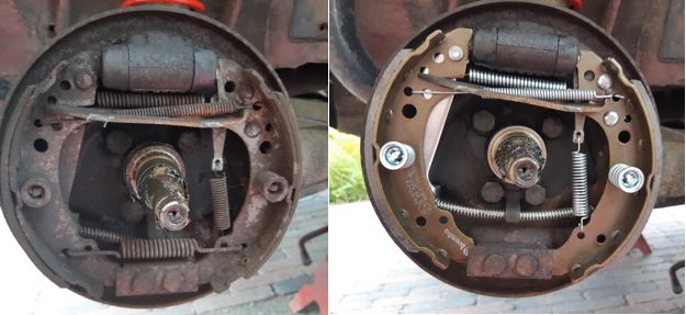

Ook heb ik de remmen achter alvast vervangen omdat ik er toch bij moest voor het vervangen van de handremkabel. Het kost ook bijna niks

Leuk project !!16v met webers
mijne staat ondertussen ook al zolang stil
en dat gaat nog wel even duren.
niet geheel verkeerd die plaatjes voor de kelken,
ben wel benieuwd naar het geluid wat die maakt
