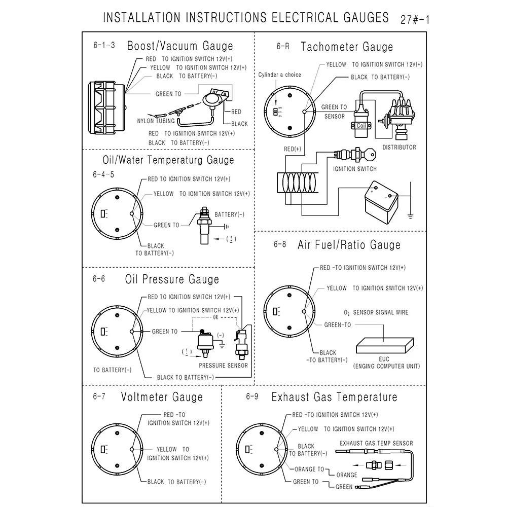

Hallo,
vorige week heb ik mijn drie metertjes binnen gekregen. Nu wil ik deze in gaan bouwen en heb dan ook een handleiding erbij gekregen waar niet zoveel in staat.
Heeft hier iemand een link waar dit duidelijk in vermeld staat? Of een korte uitleg?
Gr

Ik heb deze gekocht bij AliExpress. Het gaat om de volgende meters.
Water
Volt
Olie

Jammer dat ze van aliexpress komen, had liever voor bijvoorbeeld een digifizmini gekozen. Afijn, ieder een andere smaak!
Qua aansluiten: wat staat er in je handleiding, heb je hier in pinout van de aansluiting op de meter bij? Als je deze hebt is het easy.
Ik denk dat de aansluitingen +12V, GND (massa), Sensor signaal & Verlichting zijn. Verlichting & sensor signaal kunnen ook sensor + & sensor - zijn. Moeilijk zeggen zonder verdere informatie!

Lijkt me vrij duidelijk eerlijk gezegd
https://ae01.alicdn.com/kf/HTB1kQkZ...ie-druk-Air.jpg

Heel eerlijk van Digifizmini had ik nog nooit gehoord. Wel vet man die meters!! Prijs is natuurlijk wel een stuk hoger maar dan heb je wel iets unieks. Wat ik mooi vind zijn de ronde metertjes deze in bijzonder. En waarom ali, omdat ik hier al veel gekocht heb waar ik te vreden over ben. Maar als dit niks is dan zijn die digifizmeters zeker iets wat ik zou kunnen kopen.
De aansluiting van de bedrading kom ik wel uit. Alleen waar moet ik de sensor plaatsen van de water temperatuur en olie druk?
Klopt deze zat erbij.

Oliedruk kun je het beste in de cilinderkop pakken. Ik weet niet wat je motorcode is, maar vaak zitten er twee oliedrukschakelaars op de kop. Deze kun je met een T-splitsing wel omleiden.
Ene kant van de T het blok in en aan de uiteinden van de T de sensoren indraaien. Hiervoor moet je wel even de draad opmeten.
Watertemperatuur zou je zo iets voor kunnen pakken:
https://www.bolku.nl/Webwinkel-Prod...2-mm-blauw.html
Ik heb een golf 2 vr6. Oke dan ga ik eens kijken waar de sensoren zitten en waar ik deze het beste kan plaatsen.
Zo kom ik weer een stuk verder :-)
Die link is ook handig.Thanks.
https://www.bolku.nl/Webwinkel-Prod...-HP-M10x-1.html
Zoiets kun je gebruiken om je oliedruksensor te monteren

Qua aansluiting lijkt het me vrij gemakkelijk: Rood en geel telkens naar een geschakelde plus. Als je het echt proper wil doen zoek je in je zekeringkast een ongebruikte slot uit waar 12V op komt te staan als je het contact aan zet en neem je daar de geschakelde plus. De zwarte is de massa, en de groene is telkens de signaaldraad die naar de sensor moet gaan.
Niets mis met spullen van Aliexpress, ben er zelf door veel goede ervaringen ook wel fan van. Je moet alleen een beetje nadenken wat je er koopt, en tijd investeren in het zoeken. Denk qua waarden dat er weinig aan gaat schelen, de meetfout zal in ieder geval niet groot genoeg zijn om te zien aan het wijzertje in de meter Uiteindelijk wordt alles van betere merken toch ook daar gemaakt, door dezelfde mensen.
