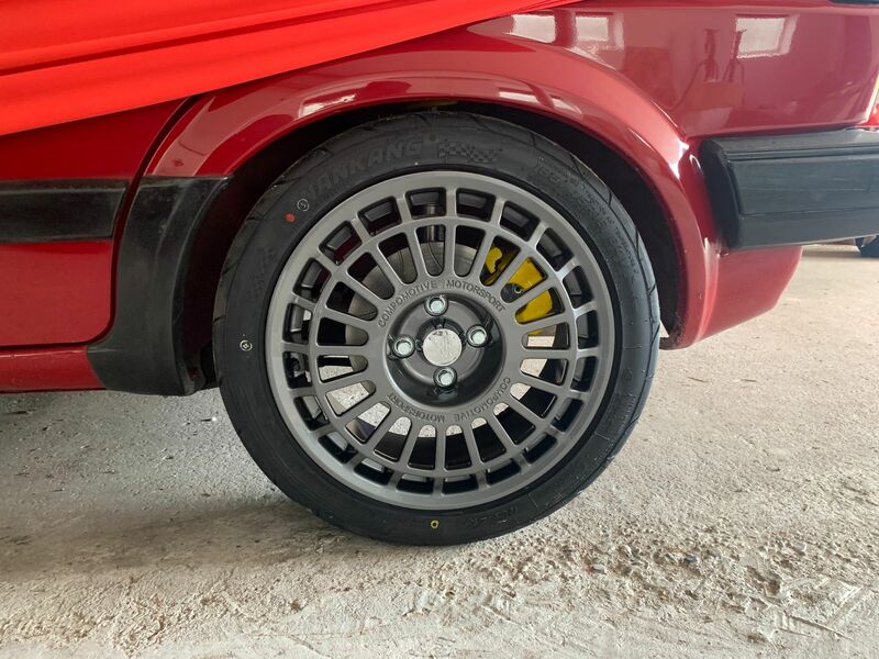

Afgelopen week het tweede deel van de remmerij maar even afgemaakt.
De vorige keer bleek de achterklauwhouder niet goed centraal te staan ten opzichte van de schijf. Hiervoor had ik wat DIN 988 shims besteld zodat ie er weer mooi centraal tussen zou zitten, echter kwam er nu na het bestellen achter dat ik iets te veel had zitten nadenken er de shims maar voor 1 kant had besteld, Shit
Gelukkig hadden ze op mijn werk ook nog wat DIN 988 spul liggen en gelukkig heb ik alles dezelfde dag nog kunnen afronden. Achter nu dan eindelijk de 256x20 schijven met R32 (MK4 platform) remklauwen erop. Uiteraard met staalflex remleidingen.
Ook deze passen fijn in de enorm ruime 16 inch TH2's

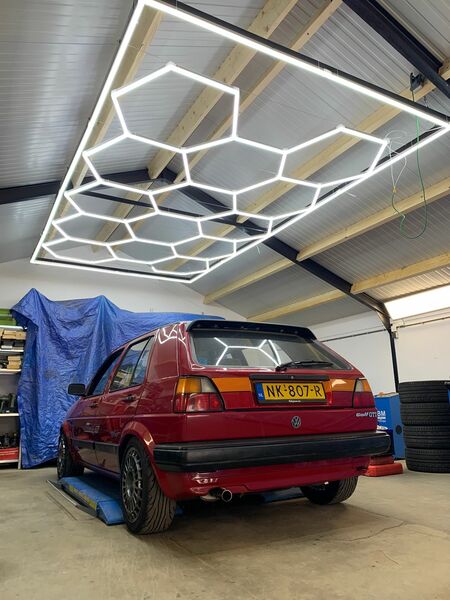

Nieuw stulpje gekocht mét garage erbij voor de golf, dus deze afgelopen weekend maar even uit zijn winterslaap gehaald:
Conclusie is wel dat ik naar een grotere HRC moet, want de 22.2 mm deed onderin alsnog amper iets Gelukkig remt dat ding op de motor voldoende en deed de handrem het wel goed
Ook lekt er ondertussen alles behalve de olie en ruitenwisservloeistof dus heb ik weer een klusje erbij..
Blijft toch echt wel een pareltje om te zien met die remmen en wielen combo
En op z'n plek! Uiteraard nog plannen voor een 2-kolommer in deze schuur, maar eerst even financieel herstellen van het verbouwen.

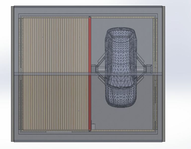

Gefeliciteerd met je nieuwe huis. Ik zou er echter geen brug in zetten, dan ben je meteen al je loopruimte kwijt.

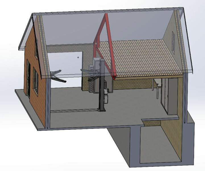

Het lijkt op de foto misschien een enkele garagebox, maar dat is slechts een deel
Daar was ik eerst ook iets bang voor, maar in principe is de resterende ruimte meer dan genoeg. Ik heb er een vliering/zolder (waar 1 helft uit gaat voor de hefhoogte) waar ik spullen kwijt kan én een kelder waar dingen kunnen staan.
Zodoende blijft in de garage zelf voldoende ruimte voor activiteiten. Als ik de brug dan standaard omhoog zet met de auto erop dan staat er slechts 1 paal 'in de weg' Zie foto's met een S4 Avant voor referentie, die is tevens 50 cm langer dan de Mk2!

Haha, op deze manier heb ik toen ook de nokhoogte en dakhelling bepaald om te kijken of er een auto 1.80m tot 2m omhoog kon.
Mijn kap zit ook op dezelfde manier, net andersom zoals bij mijn ouders is hij 90 graden gedraaid en dan kan je makkelijker omhoog.
Dat was ook precies mijn 'probleem', had geen idee hoe hoog ik zou kunnen gaan voordat ik het dak tegen kwam
Vind het ergens ook wel jammer dat de vorige bewoner de garagedeur aan deze kant geplakt heeft. Voorzijde was een stuk makkelijk geweest met inrijden, alleen zou ik dan nooit een brug kunnen plaatsen omdat deze de auto dan door de stalen spant zou moeten heffen (schuur is 7 bij 6, spant op 3,5 [m]).
Zodoende is deze plaatsing dan ook de enige mogelijkheid zonder de halve schuur af te hoeven breken.

Ja precies. Mijn schuur is 8x6 met spant op 4m. Qua dakhelling eigenlijk hetzelfde als bij jou.
En op de kopse kant inrijden kan bij mij ook niet.
Maar op de manier hoe je het nu hebt kan t prima. Ik heb net als jij een vlak van 6m lengte en daar kan gewoon een audi station 1.80m omhoog. Wel van te voren de brug goed positioneren
