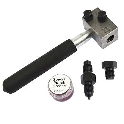

Cunifer is inderdaad een stukje steviger. Ik heb er een handig tooltje bij gekocht wat makkelijk te bedienen is. Die goedkope setjes zag ik echt niet zitten en deze is met 2 steeksleutels te bedienen. En kan dus ook makkelijk onder de auto gewerkt worden.

Ik had alle leidingen gemaakt van koper, maar wilde het één en ander opnieuw maken. Toen maar direct bedacht om de leidingen van Cunifer te maken, maar nu felst het apparaat het cunifer niet zo mooi meer (waarschijnlijk omdat cunifer is steviger is). Het "plugje"gaat er scheef in en is niet mooi recht.
Ik zat te kijken naar bovenstaande gereedschap, volgens mij werkt deze wel eenvoudig en simpel en is er geen enkele mogelijkheid dat het scheef gaat?

Klopt. Het kan ook met de goedkopere setjes. Is me ook gelukt cunifer met een goedkoop HBM setje maar het vergt veel kracht, precisie en ook een beetje geluk.
Bovenstaande tool is veel beter, bijna idiot proof.
Dat is het met dit soort dingen, doe je het 1 keer of ga je het veel vaker gebruiken..

Thanks! Het vergt idd veel kracht, precisie en een dosis geluk. Ik had 4 nette gemaakt, maar daarna 10 scheve.
ik ga de bovenstaande tool bestellen.

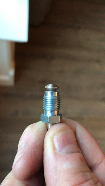

Ik even mijn twijfels over de vorm van de fels omdat ik nu de middelste vorm heb gemaakt en volgens mij de rechter moet hebben.
Nu heb ik waarschijnlijk een verkeerd felsapparaat besteld (type SAE) en moest ik DIN hebben. Niet opgelet

Je moet volgens mij Din hebben maar soms zitten er meerdere bitjes bij.

in dit geval niet, de vorm zit hem in het vierkant blokje met steel.

Waar heb je dat remleidingfels tooltje besteld. Ik heb zo goedkoop setje gehad die heb ik al weg gepleurd. Gewoon rommel

https://www.automotive-line.nl/
Let op dat je DIN moet hebben, ik zat in de snelheid van bestellen niet op te letten
