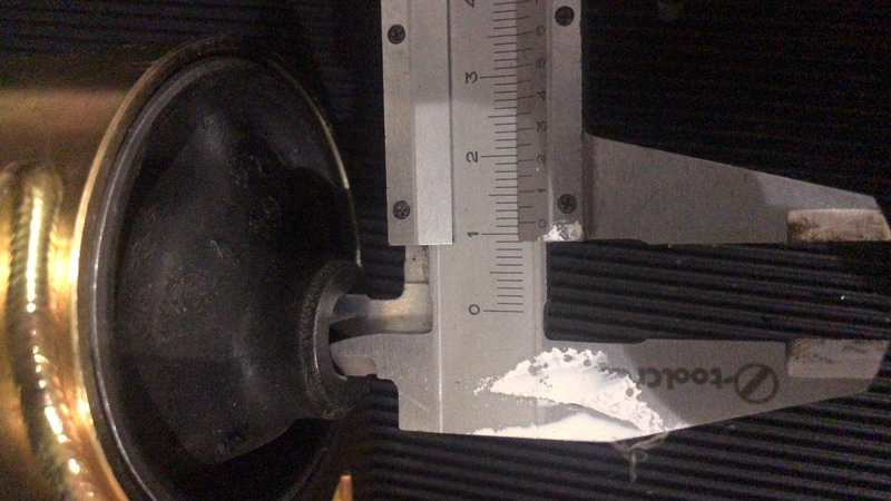

Ik heb een setje motorsteunen gekocht van Epytec en de bijbehorende rubbers gehaald en erin geperst. Nu ben ik de beide motorsteunen aan het passen en het valt me op dat de nodige bout (M10) een stuk kleiner is dan het gat van het rubber, namelijk 11mm - 11,4mm.
Nu klemt de motorsteun wel goed tussen de chassissteun, maar lijkt me toch mooier als de bout beter aansluit in het gat van het rubber toch? wat is jullie advies?
Zie fotos.

Boormachine en passend maken naar M12, als je het mij zou vragen. weet niet of de aansluiting van de bout aan te passen is naar M12? Een busje van 10 -> 11.4 is niet te doen lijkt me.

Zoals ik al reageerde op IG.. betwijfel of dit zo hoort. Moet er geen nylon bus in ofzo misschien?

Zou ook denken dat er een bus rond moet. Dit is alvast niet hoe het hoort, als je het zo laat zitten gaan je steunen snel terug aan vervanging toe zijn.

Opboren zal het gemakkelijkste zijn toch.

Originele rubbers gebruiken.
Thanks, zag je reactie inderdaad.
Lijkt mij ook niet dat het zo hoort. Ik heb ook een paar mensen gevraagd die een zelfde ombouw hebben gedaan en hun was het nooit opgevallen.
Dit zijn versterkte rubbers van Epytec, misschien dat er een verschil in zit ten opzichte van origineel. Ik heb Epytec wel gemaild maar geen reactie.
Ik laat de gaten groter boren en dan een bus erin of een pasbout van 12mm met M10

Aldus epytec:
“this is the normal tolerance if you tighten the screw it is not a problem then the bearing and the motor will be tight“.
Niet helemaal mee eens en ik denk vele van jullie ook niet. Heb de rubbers op laten boren naar 12 mm en een bus laten maken door bertil.

dit maakt echt helemaal nix uit die bout trekt alles zo op elkaar dat er echt geen ruimte op zit

Als alles vast zit zit het vast. Maar met zoveel speling op het gat denk ik dat de boel eerder los loopt dan wanneer de bout goed opgesloten zit. Er wordt continue aan die verbinding getrokken.

ik denk dat hun best goed spul verkopen en dat in origineel rubber niet minder ruimte zit
zelf heb ik bovenste steunen van een 20vt overgezet was goedkoper
en had beetje idee moet wel goed zitten bedoel die oren waar die motor origineel aanhangt bij golf 1 zijn niet voor +- 200pk gemaakt
maar zijn er genoeg die het wel hebben dus maakt ook allemaal weinig uit denk ik

Loslopen zal waarschijnlijk wel meevallen maar met meer ruimte zou die logischerwijs misschien eerder los kunnen komen. Maar grootste punt bij mij zelf zou eerder zijn dat t in je hoofd blijft zitten dat er veel speling op zit.
