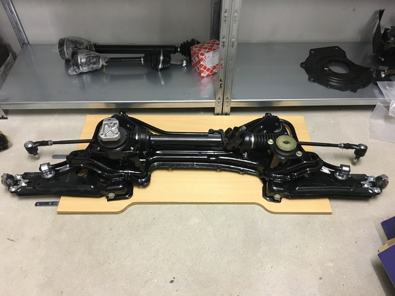

Welke motorsteun gebruik je aan de achterkant van de motor?
De hydrosteun die erop hoort, wel een repro van FEBI maar dat zal geen centimeter verschil maken!
EDIT:
Hier te zien ->

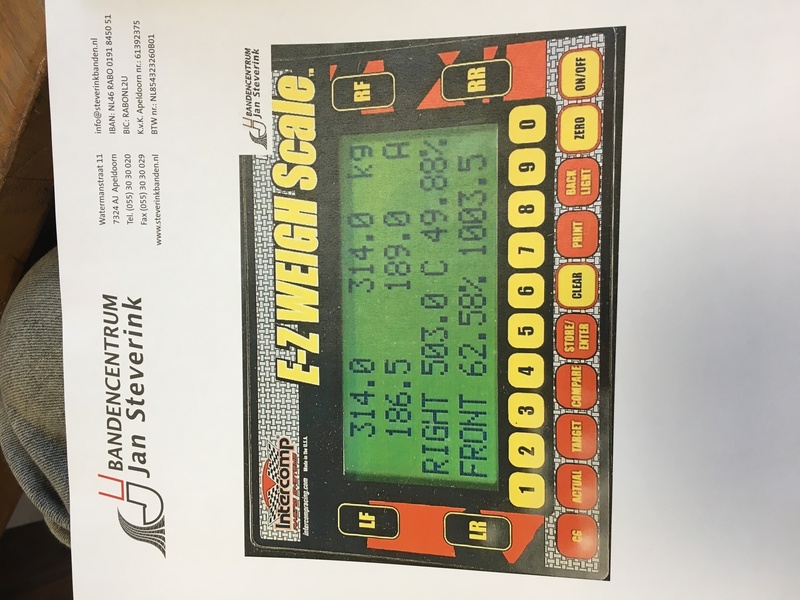

Auto gisteren uitgewogen en uitlijning iets sportiever laten zetten. Camber van -0.08 naar -0.75 en klein beetje extra toespoor. Bizar wat zo'n kleine verandering al met zich meebrengt! Auto ligt zo enorm stabiel in de bochten, 115 over de afritten van de snelweg zonder dat ik het gevoel heb dat er elk moment iets gaat glijden
De G60 loopt ook echt als een droom, enorm blij mee zo

Uitlijnen / uitwegen bij Steverink in Apeldoorn is top. Mooie cijfers en gelukkig ook merkbaar beter rijgedrag
