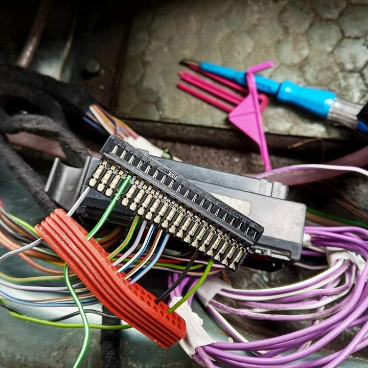

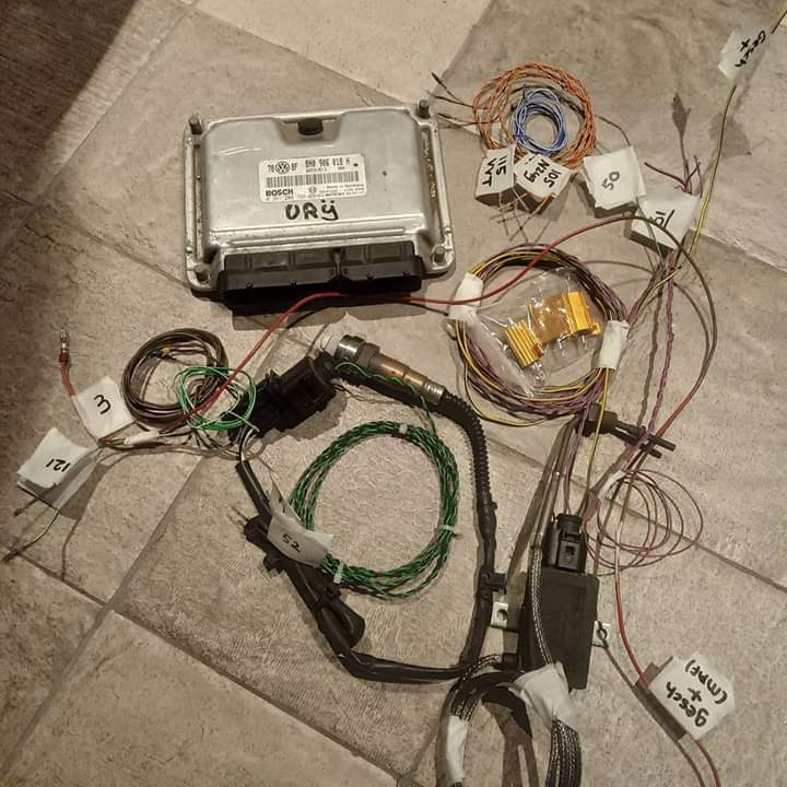

Posts: 21,376

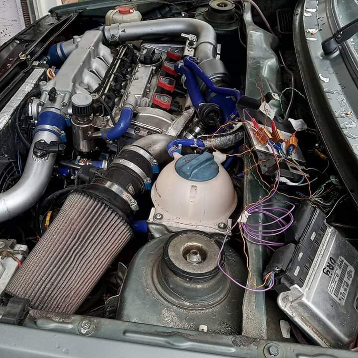

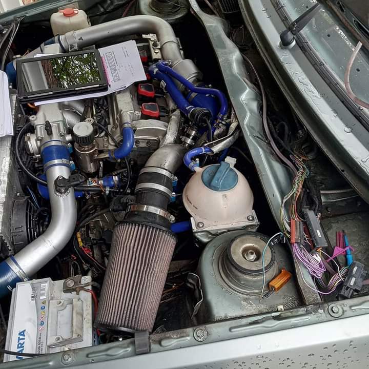

Afgelopen dagen bezig geweest om hem om te bouwen naar wideband ECU. Ik had inmiddels alle benodigde delen in huis en heb van een oude kabelboom wat draden kunnen gebruiken, aangezien er wat extra draden in de ecu stekkers moesten. Afgelopen maanden veel gelezen, uitgezocht, schema's en pinbezettingen vergeleken en uiteindelijk alles overzichtelijk op papier gezet. Beetje moed verzameld en beginnen maar!
De ombouwen op zich viel uiteindelijk best wel mee qua werk en al gauw kon ik de sleutel weer omdraaien. Goed nieuws: hij vloog niet in de fik en de lambda ging netjes regelen. Morgen alles even weer netjes intapen en dan maar eens wat data verzamelen tijdens het rijden.

Mooi werk! Is dat een 'originele' ECU die wideband ondersteund of gaat deze nog via een wideband controller?
Zag ook wat bekends voorbij komen op het AMT Forum overigens
  #450
Old 30-04-2020, 16:09
Posts: 21,376
Het is een ECU van een iets jongere 225pk 1.8T die werkt met een wideband lambda. Allemaal orgineel dus. Mijn vorige lambda was een narrowband die alleen de lambda van het uitlaatgas tijdens deellast registreerde en bijregelde. De nieuwere ECU's hebben een wideband lambda die ook bij vollast blijft lezen en corrigeren indien nodig. Ook zit er EGT op. Het is allemaal net even wat mooier en veiliger te tunen.
Het is niet dat ik nu extra meters erop aan kan sluiten oid.

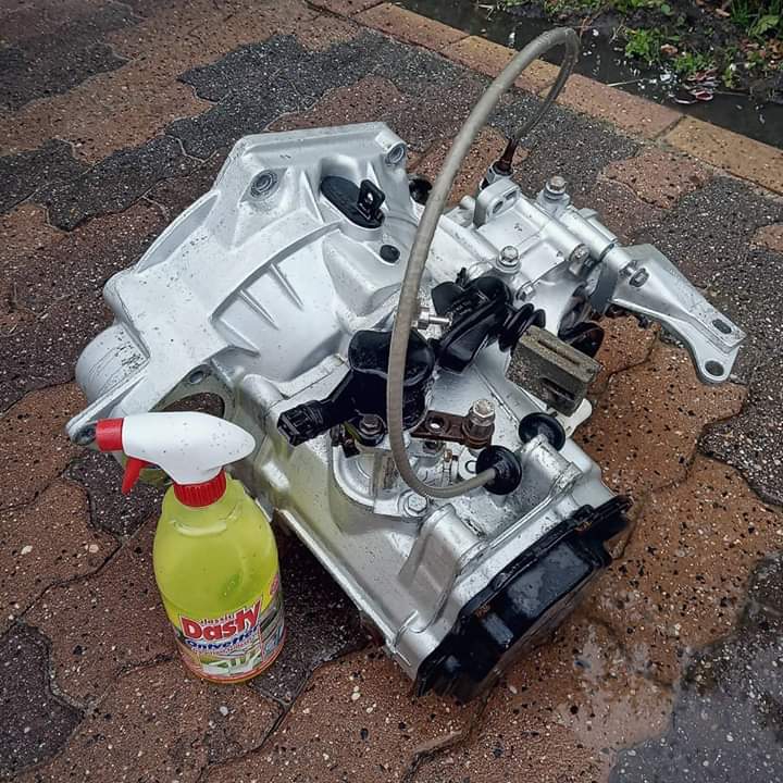

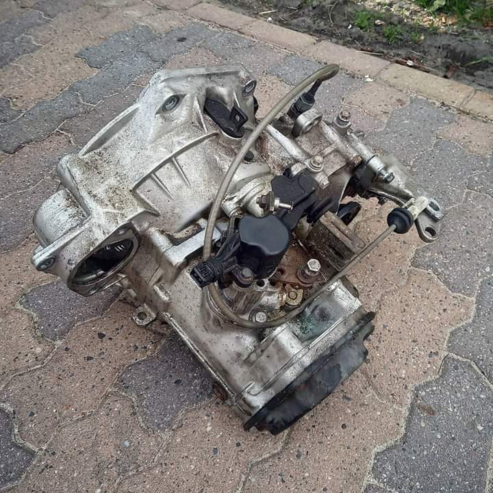

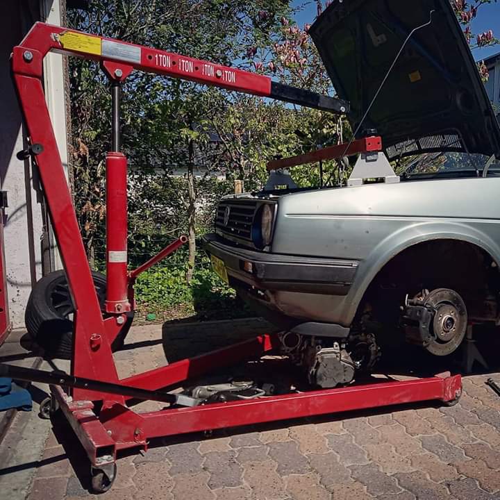

Afgelopen maand ben ik druk bezig geweest met de Golf. Ik kreeg van de boys voor mijn verjaardag een koppelingset die het uit moet houden tot 475Nm, dus dat kwam mooi uit....kon ik die meteen plaatsen
Eerst de bak maar eens een Dasty behandeling gegeven:

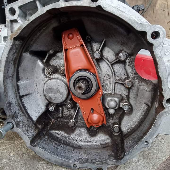

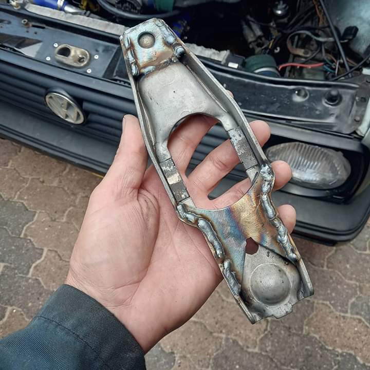

Toen het druklagerduwding versterkt met 3mm plaatstaal:
Daarna alles gemonteerd en teruggebouwd:
Ik had verwacht dat de koppeling een stuk zwaarder zou zijn, maar schijnbaar is de drukgroep origineel Sachs (logo's staan erin) en haalt ie het opgegeven Nm puur door de koppelingsplaat met de sinterplaatjes. Dikke prima, scheelt weer zwaar trappen.

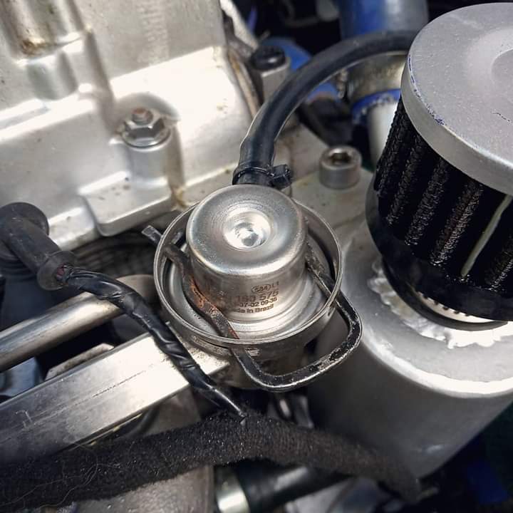

Vervolgens kon de 4bar drukregelaar erin en de 1 graad koudere bougies

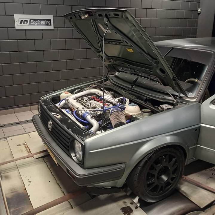

En eindelijk was het dan zo ver....de Golf was er klaar voor. Dat kwam mooi uit, want ik had een afspraak bij JD op 20 mei om 14:00 .

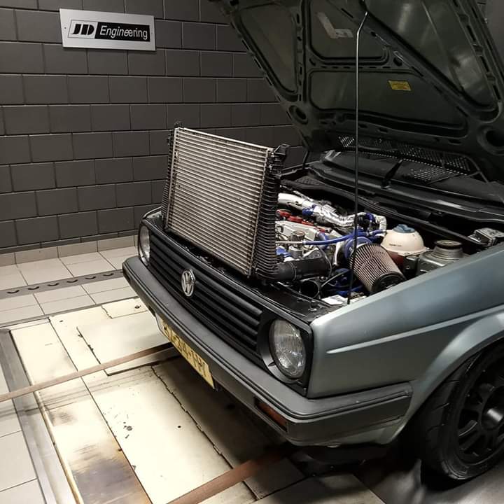

Eenmaal daar aangekomen even met Martijn alle specs doorgenomen en wat de wensen waren qua koppel/vermogen. Vervolgens de dyno op, rondom vastgesjord en brullen maar!
Na flink wat runs bleek dat de intercooler te klein is, waardoor de inlaattemp te snel en te hoog oploopt....en de ECU dus gaat terugregelen. Hij kwam niet hoger dan 295pk hierdoor. Als test heeft hij er een intercooler van een Golf 5 GTI op gezet en daarna weer een run gedaan. De software was ongewijzigd, maar de inlaattemp was 30graden lager en hierdoor haalde hij opeens 314pk. Kijk....dat waren de cijfers die ik wou halen!
Daarna is hij nog wat wezen finetunen en kwam daarmee uiteindelijk op een resultaat van 314/414Nm. Je kan wel voorstellen dat daarna de hele dag met een grote grijns heb rondgelopen Was voor mij de eerste keer dat er een auto van mij werd afgesteld op een dyno. Ik was er behoorlijk gespannen onder, maar vond het een super ervaring.
Ding gaat nu echt als een kanon! En loopt keihard door alle versnellingen heen. Toch heeft ie nog steeds behoorlijk veel grip. Uiteraard de 1e en 2e volgas is gewoon zinloos, maar geef ik bij 80kmh in z'n 3 volgas, dan spuit ie er vandoor met minimale slip. Gaat allemaal heel geleidelijk.
