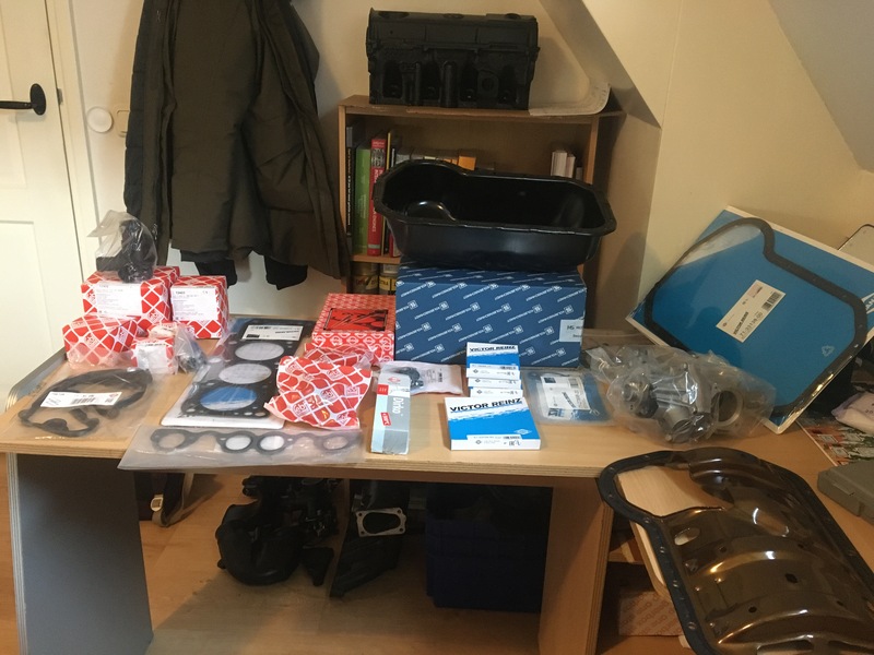

Afgelopen zaterdag een compleet gereviseerde Cilinderkop uit Duitsland mogen ontvangen. (Voor de geïnteresseerden : Mand! )
Deze meteen maar even een voorkeursbehandeling gegeven:
Evenals het gros van de aanbouwdelen:
Ook even geshopped over de grens:
Dus zo goed als alles liggen om het onderblok direct dicht te bouwen wanneer deze terugkomt van Emming!
