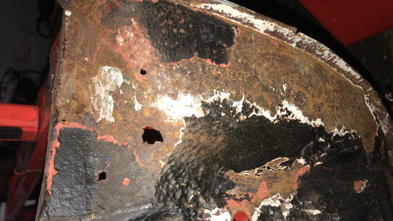

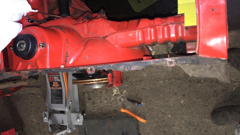

Van het zomer besloten om deze winter de Golf eens flink aan te pakken, met als doel de voorkant weer 'nieuw' te maken.

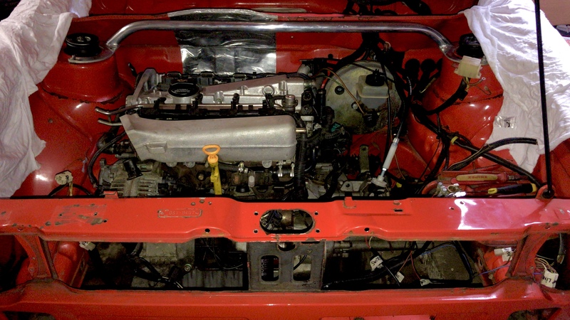

In September begonnen met het demonteren van de motor.

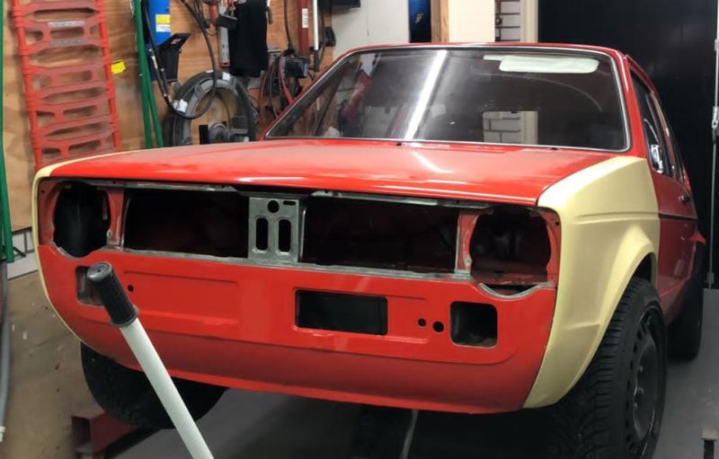

In eerste instantie was het plan om alleen de motorruimte en binnenkant van de motorkap te spuiten. Maar gaandeweg toch wel wat meer ellende tegengekomen als gedacht. Door een van de vorige eigenaren zijn nieuwe voorschermen gemonteerd maar alles wat er achter zat, is toen niks aan gedaan. Met als gevolg dat de roest lekker zijn gang gegaan is.
Alles kaal gemaakt om te kijken hoever de roest zat. Viel toch wel erg tegen.
Uiteindelijk besloten om de Golf weg te brengen naar een lasser. In de tussentijd de voorschermen laten stralen en in de epoxy gezet. Deze waren behoorlijk versmeerd namelijk. Toen de auto weg was verder gegaan met de motor. qua revisiewerk heb ik de turbo en kop laten reviseren. Verder alle aanbouwdelen gespoten/gecoat.

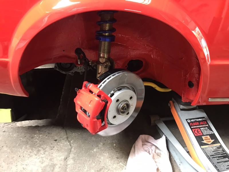

Remmen gereviseerd en gepoedercoat.

Uiteindelijk redelijk veel herstelwerk aan de koets. Links en rechts gelijkwaardige delen vervangen.
Motorblok ook al weer redelijk samengebouwd. Natuurlijk moest er weer een tapeind in de kop afbreken.. gelukkig zonder al te veel moeite eruit gekregen

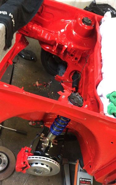

Default Opbouwen kan beginnen!
Even weer een update!
De golf is eindelijk weer terug van de spuiter. Duurde allemaal weer langer als afgesproken en een aantal zaken waren niet naar het zin. Maar gelukkig vorige week kunnen ophalen, m'n handen begonnen aardig te jeuken.
Dus gelijk aan de slag gegaan met het onderstel eronder te zetten
Stuurhuis gemonteerd en begonnen met het opbouwen van het remsysteem.

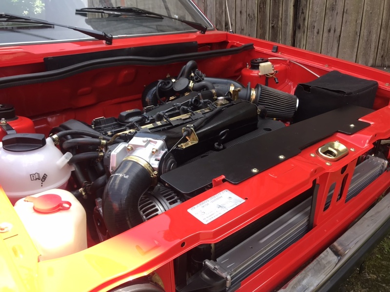

Motor zit ook helemaal in elkaar en hoop deze met een aantal weken weer terug te kunnen plaatsen

Zo, we zijn weer wat maanden verder.. de Golf rijdt eindelijk en een verse APK erop!
Behoorlijk was issues gehad met onder andere een turbo die niet goed bleek te zijn, die kan ik onderhand wel blind wisselen

Mooi werk! Kon de intercooler niet wat hoger?
