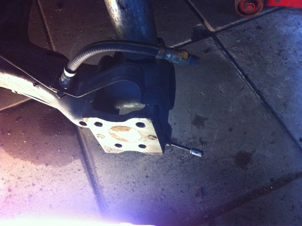

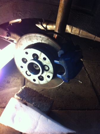

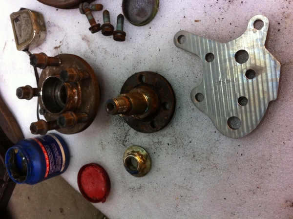

Zo, weer een update, ben vandaag weer verder gegaan met de golf.
Hij moet immers af zijn voor Worthersee.

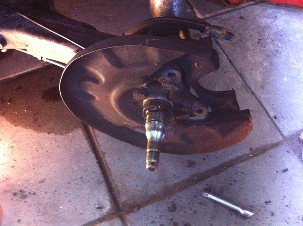

Ben vandaag met de remmen bezig geweest. De achterremmen van de R32 eropgebouwd (ex de klauw) en de remleidingen aan de voorzijde gelegd.
Met dank aan Black Devil, wist ik precies wat ik nodig had voor de ombouw.
Ben eerst met de achterremmen begonnen.

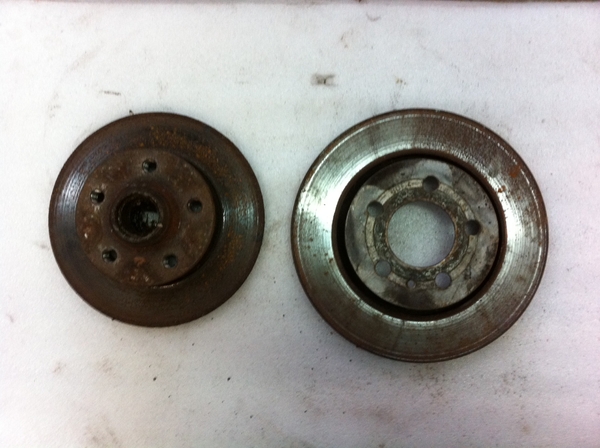

Hier de standaard VR6 achterrem.
Rem eraf halen, zodat je de astap overhoud.

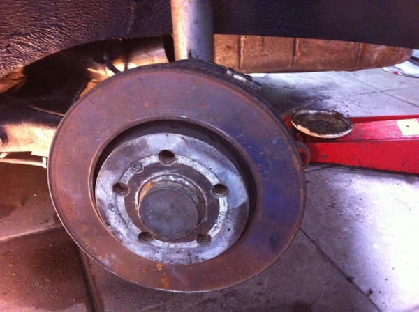

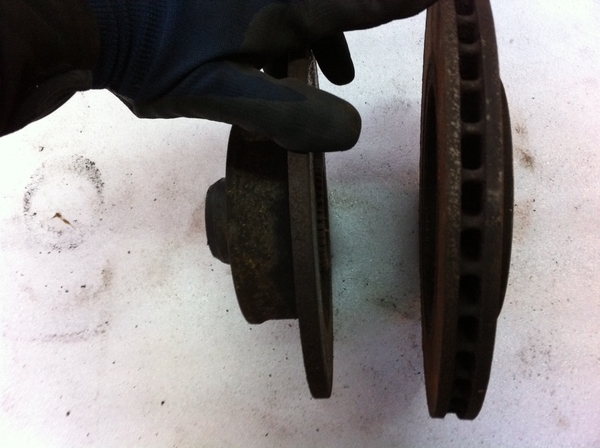

De R32 schijf met klauw.
Zie het verschil tussen de VR6 schijf en die van de R32.
Een aantal benodigdheden.
Het opbouwen kan beginnen.

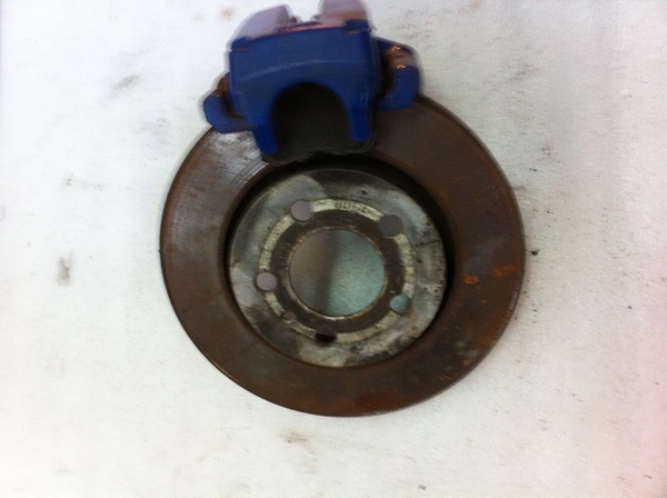

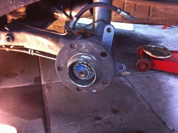

Astap met adaptorplaat bevestigd.
Wiellager erop.
Schijf erop.

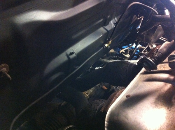

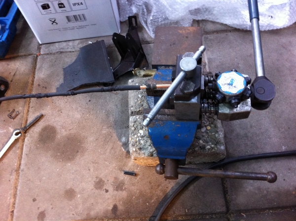

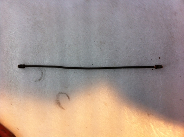

Daarna de leidingen aan de voorkant gemaakt.
De nieuwe remleiding met het gereedschap om de nippel te persen.
Eerste stukje leiding, gaat van de HRC naar de splitter.
Nippel aan de andere kant persen.
Krimpkous erom heen, voor de kleur. Ben niet zo'n fan van de koperkleur
Rubber doorgeboord aan weerzijde om de leiding doorheen te laten lopen.
Splitter ertussen.
Leidingen opmaat gebogen.
Volgende keer verder met de remklauwen aan de achterzijde en de leiding naar achter toe.

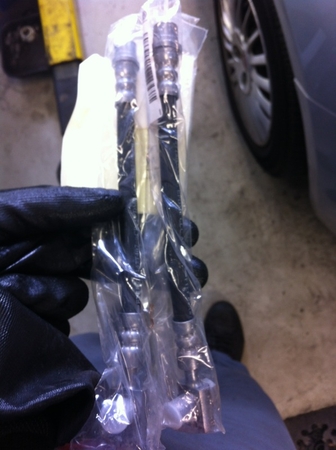

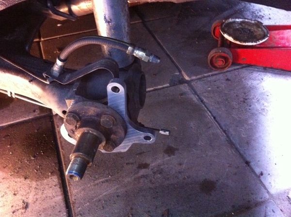

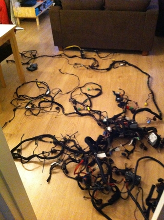

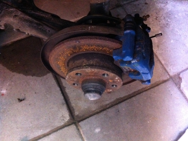

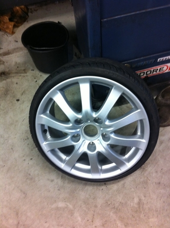

Weer een kleine update. Ben de afgelopen week druk bezig geweest met de kabelboom, wielen en de achterremmen afgebouwd.
Achterremmen afgebouwd.
Remslangen gekocht.

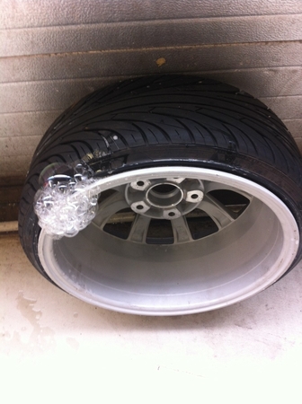

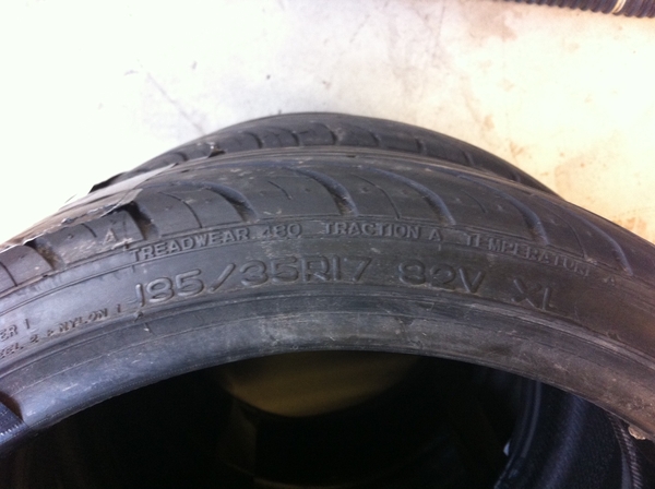

Toen kwamen de bandjes binnen.
Bandjes gemonteerd.
1 band bleef op de velg lekken, band is ovaal getrokken met het demonteren. Nieuw bandje is onderweg.

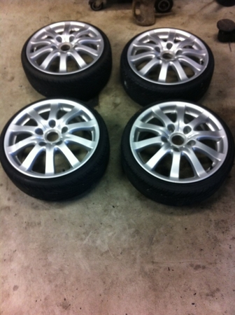

2 wielen gepast, achterkant moet nog omlaag.

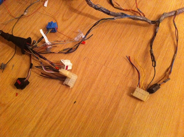

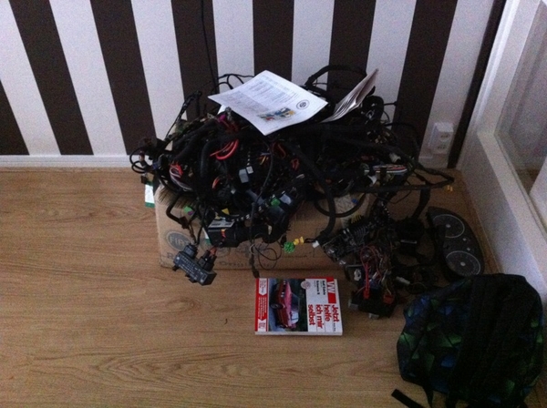

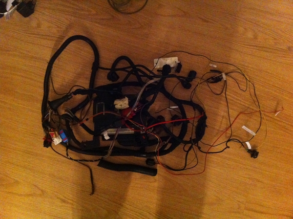

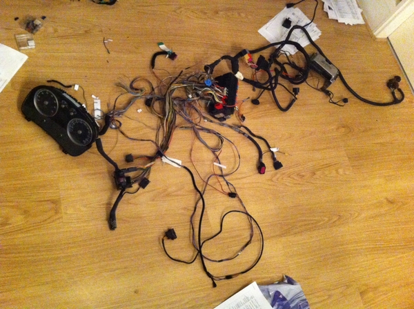

Toen aan de boom begonnen.
De hele boom op een hoop.
Boom ontleden.
Wat ik uiteindelijk nodig heb.
Het omstekkeren kan beginnen.
Het motorgedeelte.
Het omstekkeren is klaar, nu nog netjes intapen.

Originally Posted by stinky
Remslangen gekocht.
Welke remslangen zijn dit?
Dit ook ivm ombouw MK4 remmen op MK2
  #408
Old 25-03-2013, 10:19
stinky's Avatar
stinky stinky is offline
Posts: 438
Passat 4B bj '99
Onderdeelnr: 8E0 611 775 J
MK2 R32 project lifted to an higher level, stay continued...

Old 25-03-2013, 23:33
Posts: 3,896
mooi werk hoor!! alleen vraagje waarom een complete draadboom er in? r32 draadboom op je mk2 kast aansluiten is net zo makkelijk, en kun je mooi je orginele teller behouden. mits je die mooi vind natuurlijk smaken verschillen.
KABELBOOM OP MAAT vag only.
  #412
Old 25-03-2013, 23:40
stinky's Avatar
Posts: 438
R32 boom is pasgemaakt op MK2 zekeringkast. Ik ga wel m'n R32 tellerunit gebruiken en m'n OBD stekker. Vandaar dat er nog aardig wat bedrading van de R32 boom aanwezig is.

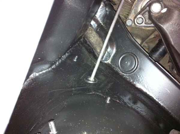

(Randje kokerbalk eraf geslepen.Andere kant ook.)
Bevestiging expansievat en ruitensproeier res. eraf geslepen.
VS
Dit lijkt me vrij duidelijk; dit is een compleet ander casco. Dus ook een ander kenteken. Ik vind het daarnaast uiterst verontrustend dat je beweert dat het toch om een en al dezelfde auto gaat. Dat verklaard igg wel waarom alleen de motorruimte gespoten is.
