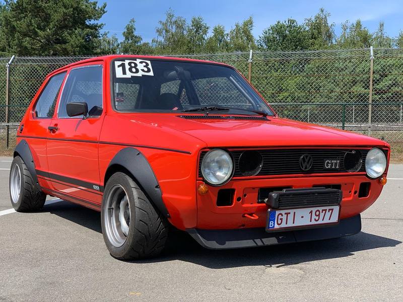

Afgelopen dagen zijn de laatste puntjes in orde gezet.
Remleidingen gemaakt en op druk gezet.
Oliedruk meter/waarschuwing lamp zijn geplaatst. En de kabelboom is nu volledig afgewerkt.
De GTI heeft vandaag zijn eerste ronden gereden op Circuit Zolder.

Hard ging die! Maar ik kon zelf niet aanwezig zijn
Zal binnenkort toch nog een andere nokkenas in gaan. Hierna kijken we weer naar de versnellingsbak verhouding.
De remmen moeten ook aangepast worden. Deze waren wel nieuw maar houden het niet lang vol en de warmte afvoer is niet voldoende
We gaan over naar 239mm geventileerde schijven.
Brembo 09.4765.75 of Zimmermann 600.1594.52
Eventueel met Wilwood klauwen. ]
