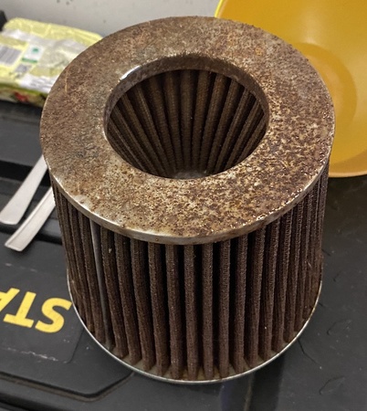

Daarnaast was het ook wel eens tijd voor een beetje verse olie en wat nieuwe filters. Voor dat laatste zoek ik trouwens nog een origineel luchtfilter huis. Deze sportfilter heeft namelijk zijn beste tijd wel gehad

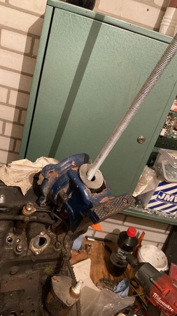

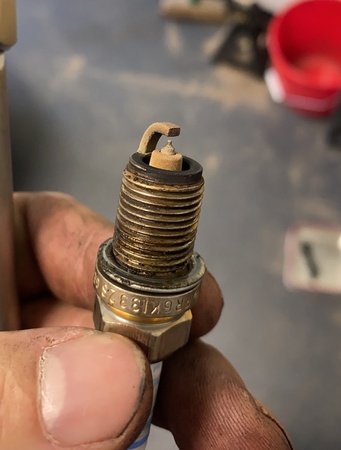

Ook even nieuwe bougies erin gedraaid, was tijd
Ook even de verstuivers uit het reserve blok voor de bus getrokken.
Bij gebrek aan een slagtrekker, even improviseren met een stukje oude bankschroef uit de oudijzerbak.
