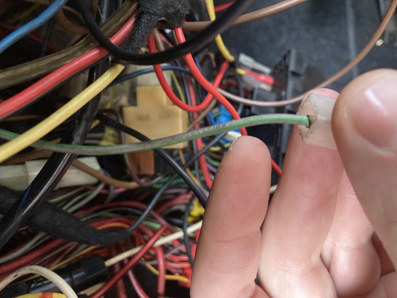

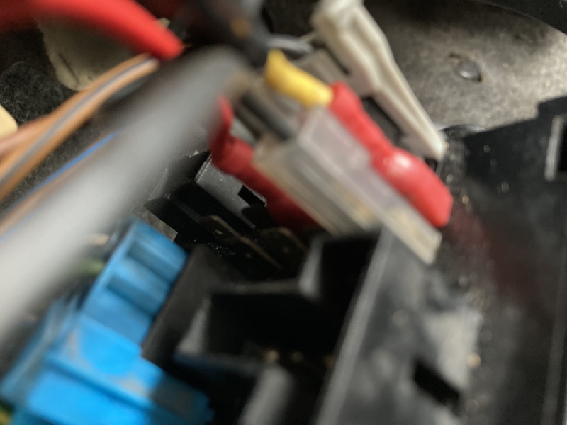

Zit met een losse stekker aan de achterkant vd zekeringkast (rode draad met dunne witte streep)
Wie kan mij vertellen of deze stekker links beneden goed zit?
(Ingang met een hoge houder)

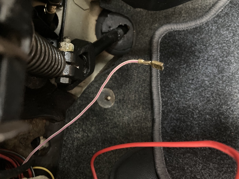

Stekkers lagen los en heb deze nu linksbeneden de rode met een witte streep aangesloten, maar weet niet of dit zo hoort omdat er nog zes andere aanluitingpinnen zijn..
En dan zit ik nog met twee andere draden die los zitten waar ik geen raad mee weet

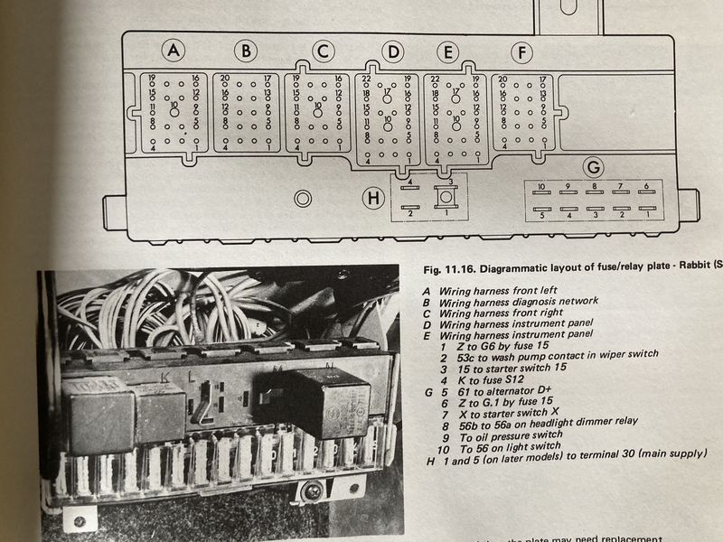

Heb een schema van een Golf1 uit 1980:
maar mijn zekeringkast is uit 1983 en heeft meer aansluitingen achter...
Golf Mk1 Ist das auto alle anderen ist wertloses zeug

Kan het kwaad om de bruin witte (of paars witte) op de zekeringkast aan te sluiten op een verkeerde pin?

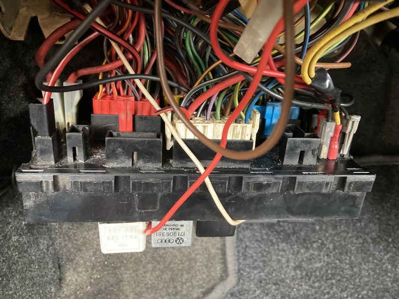

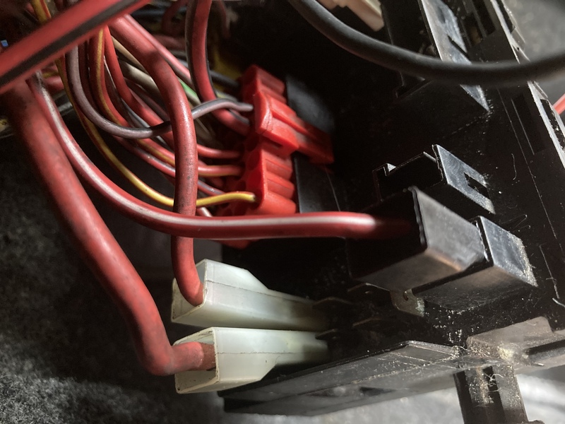

Hier een foto van de zekeringkast achter:
Heeft iemand een schema van de pinnen aan de rechterkant waar de losse stekkers ingaan?
Hierzo, waar de rode en gele draad ingaan.

Als ik a2resource moet geloven is dat 'Deel' G:
http://www.a2resource.com/electrical/CE1.html
G Individual Circuits
G01 Remote Control Mirror Switch, Power Window Relay Main Fusebox Run Power, Fuse 12 Black/Yellow
G02 Oxygen ECU, Idle Stabilizer Relay, Cruise Control Switch, Heated Washer Jets, Differential Lock (Quantum) Main Fusebox Start/Run Power, Fuse 18 Black
G03 Heated Seat Control Units Main Fusebox Run Power, Fuse 12 Black
G04 - Alternator Exciter Wire -
G05 Seat Belt and Brake Warning Light power (Cabriolet and Scirocco) Main Fusebox Start/Run Power, Fuse 18 Black
G06 - Gauge Cluster (Low Oil Pressure Light Controller) -
G07 - Headlight Switch Headlights Power (Europe only) -
G08 - Dash Lights -
G09 Headlight Washer Relay (Europe only) License Plate Lights, Fuse 20 Gray/Green
G10 Headlight Washer Relay (Europe only) Washer Switch Green/Red

Old 22-02-2021, 08:58

Helemaal top Peetje GTI zijn we compleet!!
