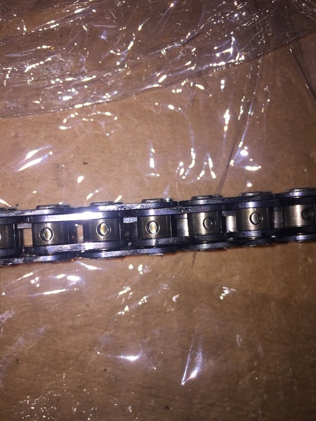

Hier kan je ook mooi het verschil in ketting zien van de tdi/1.8t oliepompen;
Eerste modellen:
Latere modellen;

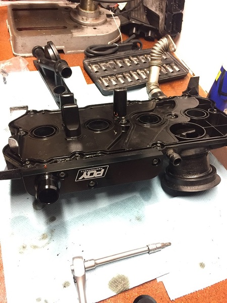

Ik ga nu nog de klepdeksel pakking vernieuwen en de nokkenas spanner en het zuigertje voor de HD pomp pak ik ook direct mee.
Ook heb ik zo'n PCV delete kitje besteld. Kost niet veel en ik heb nu toch alles los.
De motor was boven wat zweterig en de oorzaak is de pakking in het klepdeksel. Deze was her en der behoorlijk hard en ingedroogd.

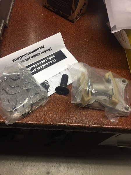

Ook nog het nokkenas carter deksel? gedemonteerd om bij de nokkenasspanner te kunnen komen.
Spanner is nog niet poreus of gaan brokkelen, maar als je m in duwt dan komt hij niet goed meer omhoog. Ik hoorde elke keer als ik de motor met de hand in de rondte deed zo nu en dan een tik en dat kwam dus hier weg.
Als hij tegen het tuimelen aan zat dan wipte de inlaat as net ff en tikje verder door en ik ben erachter dat het komt omdat er niet genoeg spanning op de nokkenasketting staat.

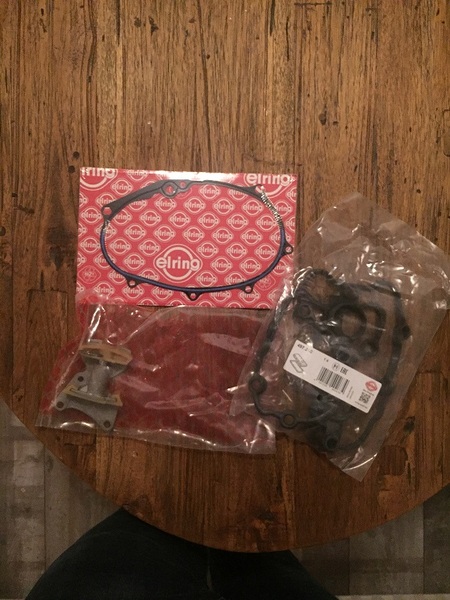

Een nieuwe is onderweg, samen met de zuiger/plunjer en een nieuwe pakking voor het deksel;

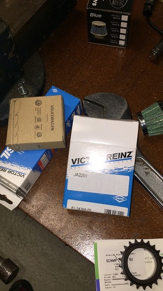

Heb inmiddels wat nieuwe onderdelen binnengehad
Er stond eea in backorder dus uiteindelijk voor wat ontbrekend spul naar TSI parts bij mij in de buurt gegaan en super geholpen daar

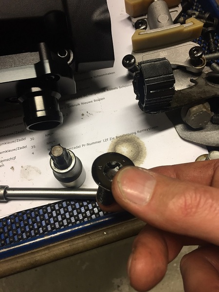

Ik had nog best redelijk moeite om de bout van de nokkenassteller los te krijgen.
Het gereedschap kan maar een klein stukje de bout in zegmaar waardoor het gereedschap snel kantelt of wegglijdt.
Uiteindelijk toch losgekregen en dus ook een nieuwe bout meegenomen.
