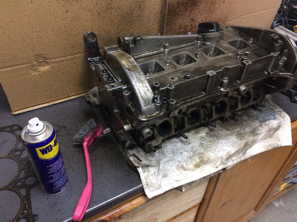

Sommige hebben misschien al gezien dat bijna alles van het blok te koop staat (alleen de ECU en turbo niet).
Rede hiervoor is dat ik een 06A 2.0l 8v (APK) blok kon overnemen voor zo goed als gratis. Dit heb ik dan ook gedaan met als insteek alle snelle 8V spulletjes hierop over te zetten.
Omdat andere zuigers dan ook nodig zouden zijn, ging ik nog eens goed nadenken en heb ik uiteindelijk besloten om er maar gelijk een 20V AEB kop op te zetten i.c.m. 'stroker' 20V zuigers en 144mm drijfstangen.
Hiermee kom ik dan op een 2008cc 20V blok wat goed zou moeten zijn voor hopelijk iets van rond de 400PK.
De eerste onderdelen beginnen een beetje binnen te druppelen en ik ben inmiddels langzaam aan begonnen met de schoonmaak en mock-up.
Hierbij de eerste plaatjes:
Mocht je interesse hebben in onderdelen van de oude setup, laat het dan even weten ;-)
  #294
Old 18-10-2018, 14:54
yuli's Avatar
yuli yuli is offline
Posts: 1,846
Ok, interessant. Meer mogelijkheden dan de zwaarlijvige PG. Hoewel de route die je opgaat ook wel is beschreven wordt als money pit. Waar zit dat in dan? Of zal dit bij jou wel meevallen je kan natuurlijk er omheen kan recyclen.

Old 18-10-2018, 17:01
Extremy's Avatar
Extremy Extremy is offline
Join Date: Aug 2012
Posts: 321
Tot nu toe is het kosteloos geweest door wat oude onderdelen te verkopen.
Er moeten echter nog wel zuigers, lagers en drijfstangen worden aangeschaft. Een gedeelte hiervan verwacht ik nog te kunnen betalen van de opbrengst van de 8V spulletjes.
Verder zijn de kosten van de overige onderdelen, voor zover ik me kan bedenken, niet veel anders dan wanneer je een normaal 1.8t blok gaat opbouwen. Bijvoorbeeld het koelsysteem was ik toch niet van plan standaard te houden.
Dat het weer geld gaat kosten mag duidelijk zijn, maar ja ieder z'n hobby

  #296
Old 18-10-2018, 18:18
Van Limburg's Avatar
Join Date: Apr 2012
Posts: 2,183
Het is vaak de krukas die voor vele net wat moeilijker is. kopen of de tfsi aanpassen.
Weet niet zeker hoeveel ruimte de 1.8T vanbinnen heeft.. maar aanpassen van de tussenas en plaats maken voor de drijfstangen kost nu eenmaal veel tijd. 06A heeft als het goed is geen tussenas. Scheelt wel weer. Honen en boren is ook weer een verschil in prijs.
Ik ben ook weer een hoop onderdelen aan het verzamelen.
Ga binnenkort van deze site wat spul bestellen. Vriend van mij is hier namelijk leverancier van. Maar ook Wiseco is een mogelijkheid. Zij bieden ook complete stroker kits aan.
Lagers hoef je volgens mij niets speciaals mee te doen. Gewoon een Goetze of Mahle volstaat.
  #297
Old 18-10-2018, 19:06
Extremy's Avatar
Join Date: Aug 2012
Posts: 321
Mijn blok heeft inderdaad geen tussenas en omdat het een 8V blok is heeft deze al de juiste 92.8 krukas. Ik weet alleen nog niet of er een forged of normale krukas in zit, maar op dat vlak lopen de verhalen ook enorm uiteen. In ieder geval neem ik goede ARP main studs en sputter lagers. Wellicht ook billet main caps van IE maar dat ligt een beetje aan hoe het budget zich ontwikkelt.
ZRP had ik trouwens ook gezien, ik ga denk ik echter toch voor JE of Wiseco.

Old 18-10-2018, 19:12
Join Date: Apr 2012
Posts: 2,183
Wat ik las over die krukas forged of casted, is dat het aan de vorm te zien is. Maar dat ben jij vast ook al tegen gekomen.. Billet main caps zijn inderdaad erg duur. En volgens mij helemaal niet nodig voor "slechts" 400PK?

Old 18-10-2018, 19:20
Extremy's Avatar
Join Date: Aug 2012
Posts: 321
Hahaha nee daarom, die komen er alleen als er wat extra budget over is.

Old 19-10-2018, 09:01
MelG60 MelG60 is offline
Posts: 1,448
De meeste euro 2.0 8v a la apk motor hebben een gegoten krukas. Je kan het zo zien aan de gietlijnen op de wangen. Prima krukas voor 400pk. JE heeft mooie zuigers voor de 20v maar ik vind persoonlijk de Wiseco zuigers beter voor een 20v puur vanwege de vorm van de zuiger en de uitsparingen.
