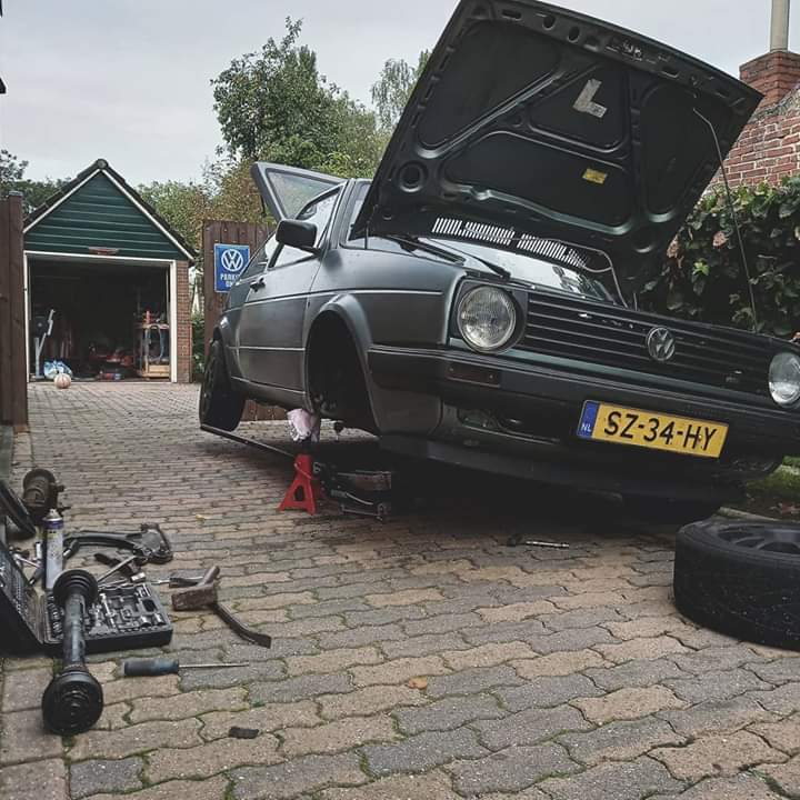

En door met de rechterkant!

Zo...dat was nog een hele klus achteraf....maar het is gelukt. Project "widetrack" is afgerond en daarmee is de hele to do lijst voor 2019 afgevinkt. Nu hopelijk eerst weer flink wat kilometers maken en in november nog wat rondjes maken @ Vrijrijden Assen

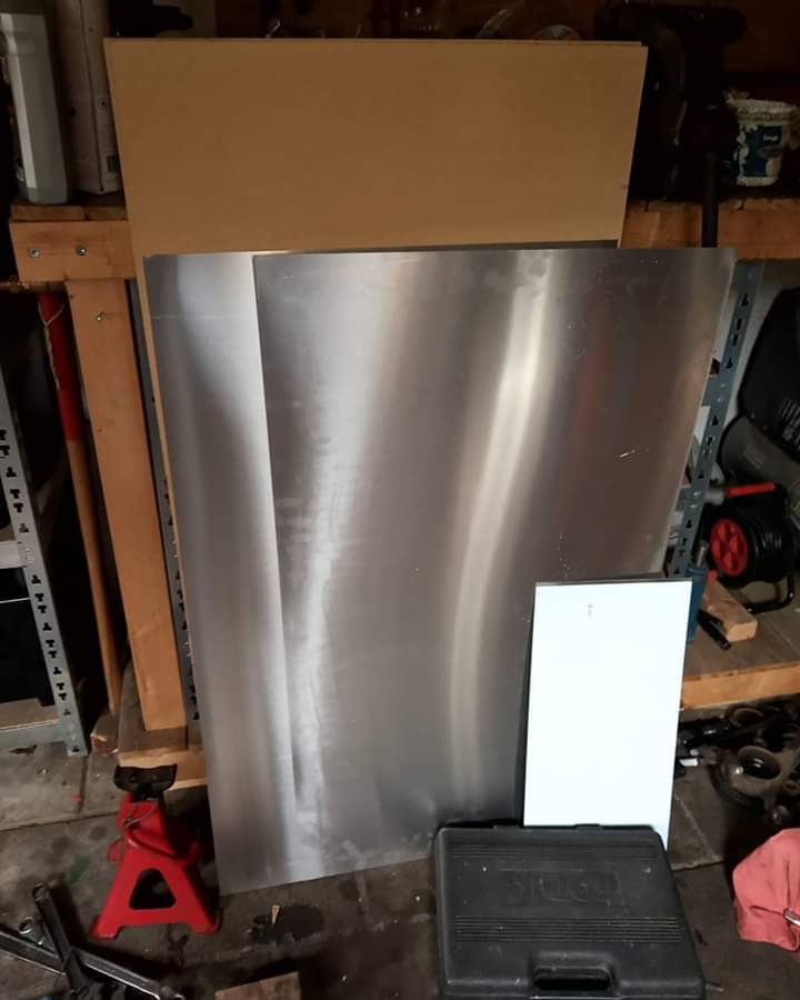

Nou is die luchtgeleiding in de herfst niet zo nodig....maar iets anders wel: deurpanelen. Als het regent, dan komt er ook water in de golf, omdat het via de deurpaneelloze deuren naar binnen spettert. Originele panelen passen niet meer, vanwege de kooi, dus dat wordt zelf iets fabriceren.
Dus.... één van de Daltons mee naar de BAUHAUS en Hornbach en in de formule 1-winkelwagen op zoek naar aluminium platen. Heb ook wat hardboard meegenomen waarvan ik eerst een mal ga maken.

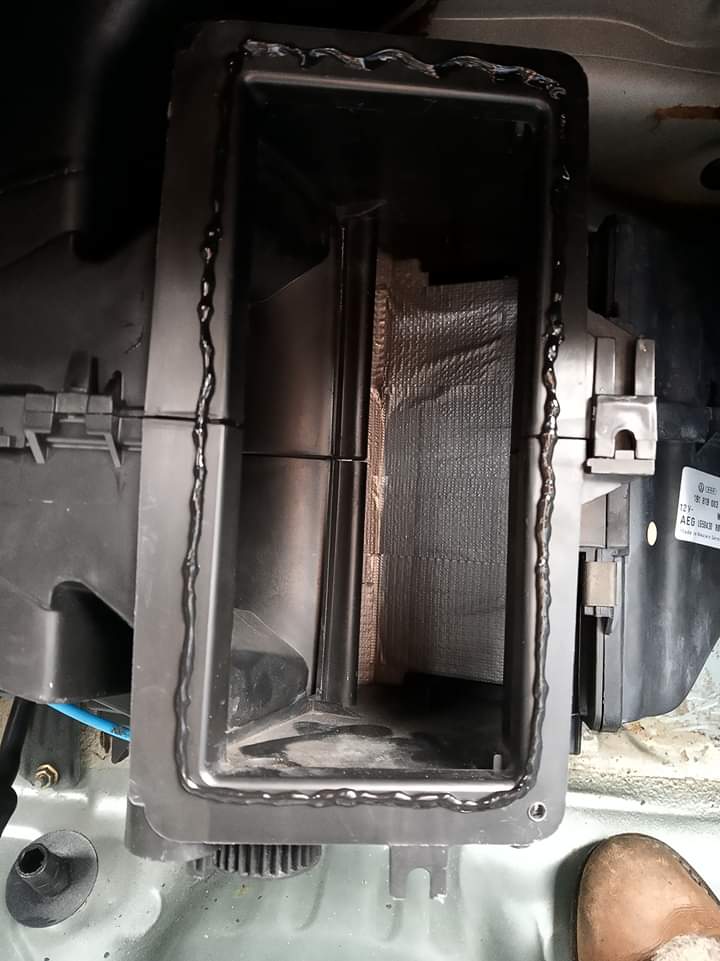

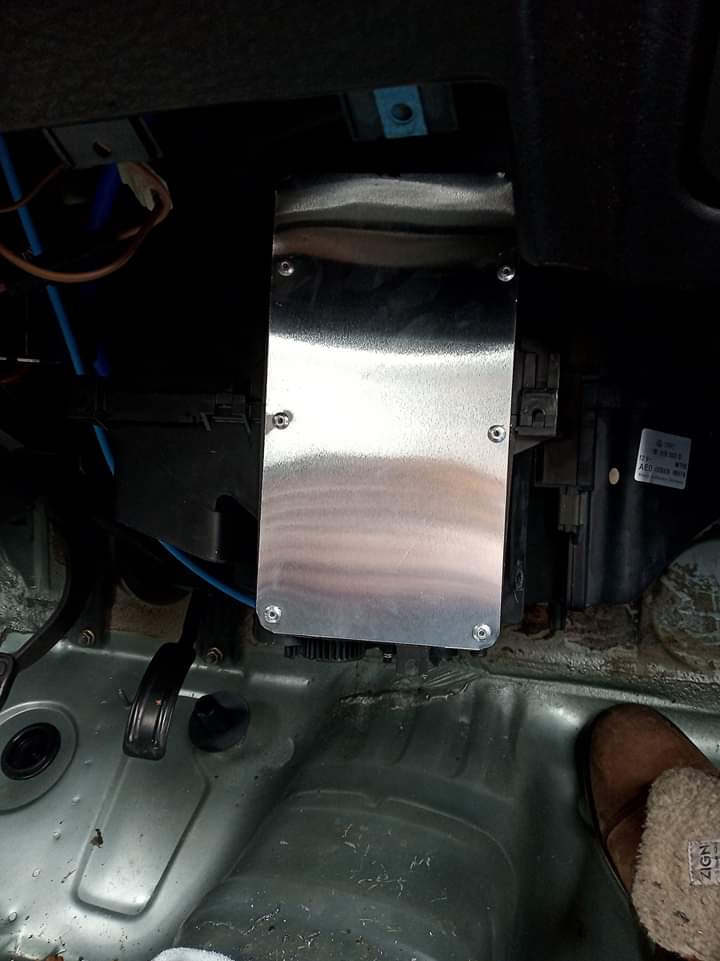

Heb na de kachelplof het kachelhuis wat aangepast, zodat deze alleen nog maar lucht blaast naar de voorruit...dat is ook de belangrijkste, dus ik kon daardoor alle overbodige kachelbuizen uit de auto halen. Bleef alleen een gapend gat over aan het kachelhuis. Hier heb ik een klein plaatje aluminium tegen gemaakt met popnagels en vloeibare pakking.

Goed....0.5mm is te dun om er deurpanelen van te maken
Niet lekker te bewerken en rammelt als een gek....dat moet ff anders dus.
Heb nu wel een mal van hardboard, dus kan hem nu overtrekken op dikker aluminium of misschien maak ik ze nu van licht kunststof.

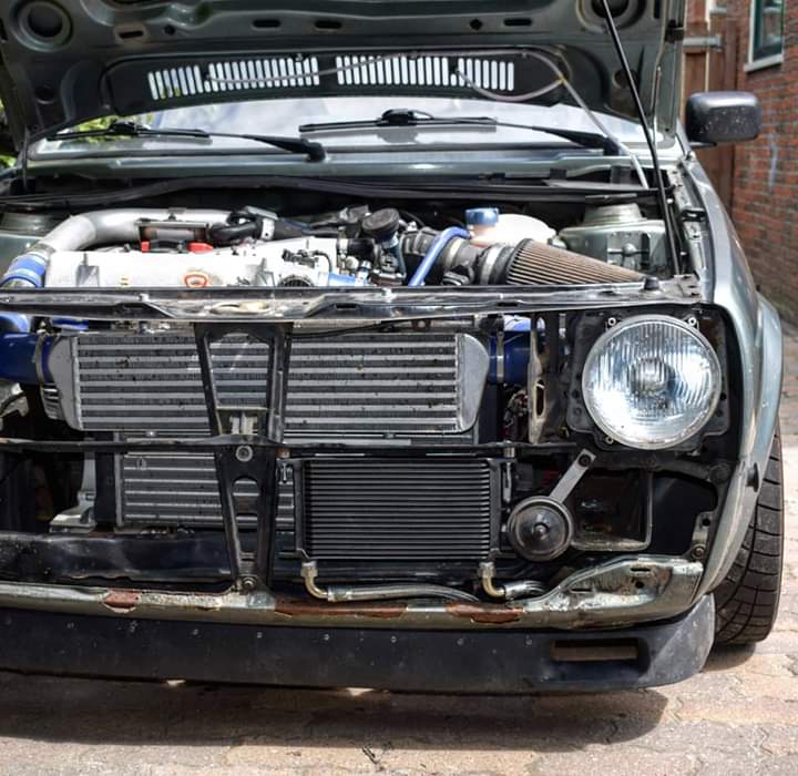

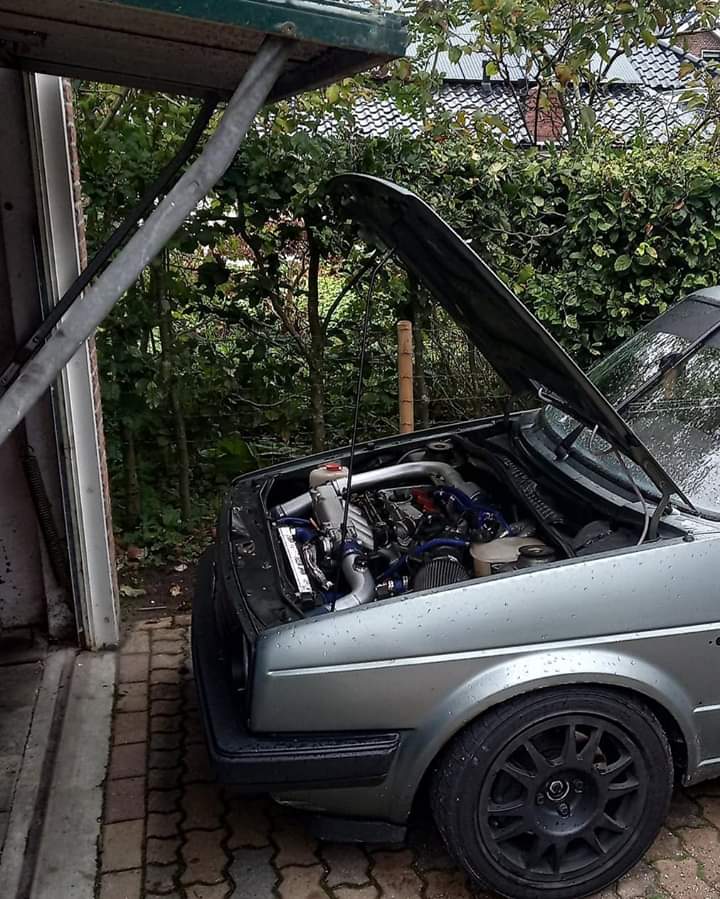

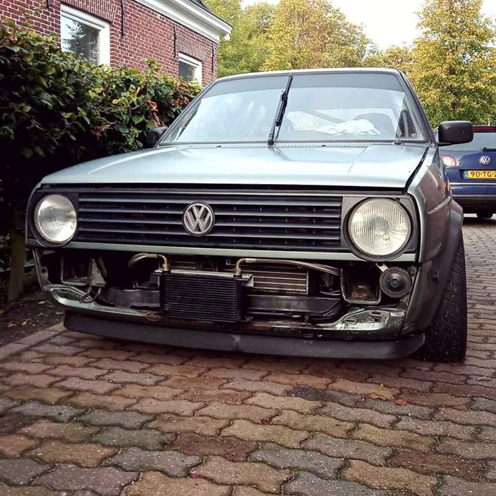

Vandaag wou ik de olie verversen van de Golf. Meteen mooie gelegenheid om de oliekoeler om te draaien, zodat de aansluitingen bovenop zitten ipv onder. Dit ivm een luchtbel die in de koeler blijft, omdat deze nooit goed kan ontluchten. Dus....olie ff lekker warm rijden. Maar tijdens dat warmrijden begon ik me wel een beetje zorgen te maken. Sinds de kachelplof op het circuit rookt de Golf namelijk een beetje wanneer de turbo druk heeft geleverd...dit lijkt de laatste tijd steeds erger te worden en ik zag de bui al hangen. Goed, eerst maar eens de olie eruit en de koeler omdraaien.
Oude situatie:
Nieuwe situatie:
Bumper moet nog wel even aangepast worden (beetje ruimte maken) en dan kan hij er weer voor.
Maar goed.....toch maar even de aanzuigslang van de turbo eraf gepakt om de speling op het asje te controleren..... sheisse....2mm axiale speling. Einde turbo dus.
Ik ga er niet meer mee rijden, aangezien ik geen zin heb in een turboplof.
Dus....plan: turbo gaat vervroegd naar Speedshop ter Stege en krijgt daar een anabolenkuur. Heb contact gehad met JD en afstellen kan later ook, zolang de druk maar goed wordt afgeregeld. De turbo heeft straks wat overcapaciteit zeg maar...
Dus dat scheelt weer, aangezien ik nog van allerlei dingen wil doen voor ik naar JD ga (koppeling, vliegwiel, koeling verbeteren, CAI, etc, etc)
