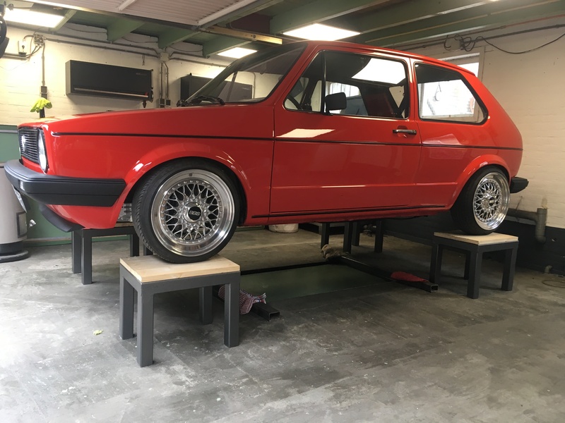

Het 3D geprinte typeplaatje is geverfd en gemonteerd op de auto
En daarna was het tijd voor de eerste meeting namelijk die in Oss
Ik moet eerlijk zeggen dat we niet heel erg lang daar geweest zijn want we zijn met een gigantische omweg naar huis gereden omdat ik erg blij was dat ik weer kon rijden
Een tijdje daarna zijn we ook naar de dub inn geweest waar ik op de terugweg helaas met pech langs de weg kwam staan
Ik had een koelvloeistof slang te strak aangedraaid waardoor de slang was gaan scheuren en net voordat ik de snelweg op wou draaien spoot er ineens een grote stoomwolk onde de motorkap vandaan
Maar gelukkig stopte binnen een paar seconden al enkele andere bezoekers van de dub inn om me te helpen en zelfs tijdens het repareren werdt er nog door andere voorbijkomende bezoekers gevraagd of ik hulp nodig had
Gelukkig kon ik met het gereedschap wat ik kon lenen de auto provisorisch repareren en heb ik eenmaal thuis alles vervangen en de motorruimte weer flink gepoetst aangezien er overal koelvloeistof zat
Dus nogmaals een hartelijk dank voor de mensen die zijn gestopt

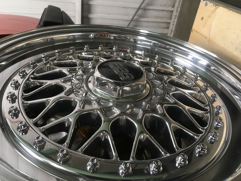

Eerst de wielen eens goed gepoetst en gepolijst
Om daarna lekker rond te rijden

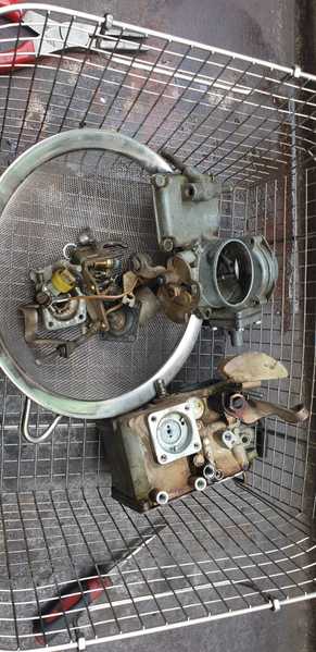

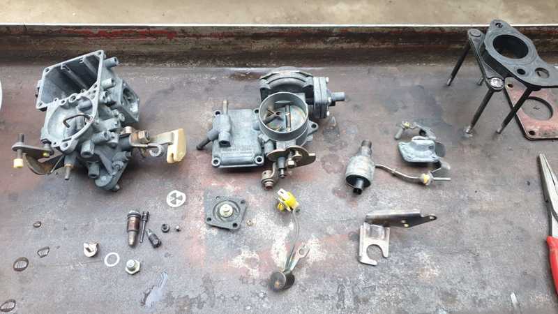

Na een maand of 2 merkte ik dat als ik wou invoegen op de snelweg en meer gas moest geven om op snelheid te komen ,dat de motor op vol gas inhield
Ik verwachte dat dit een brandstof probleem was wat met de carburateur te maken had en daarom mijn monteur gebeld om hier naar te laten kijken

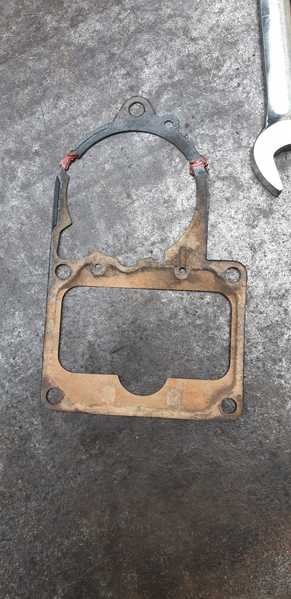

Het probleem was te verhelpen met een nieuwe pakking en wat kleine dingetjes maar omdat de carburateur toch uit elkaar moest maar besloten om heel de carburateur te reviseren
Alles ultrasoon laten reinigen
Deze pakking had t wel gehad
En de carburateur is opnieuw opgebouwd met nieuwe vlotters, acceleratie membraan ,sproeiers enz enz
Daarna op een paar kleine dingen na heel t seizoen zonder problemen rondgereden

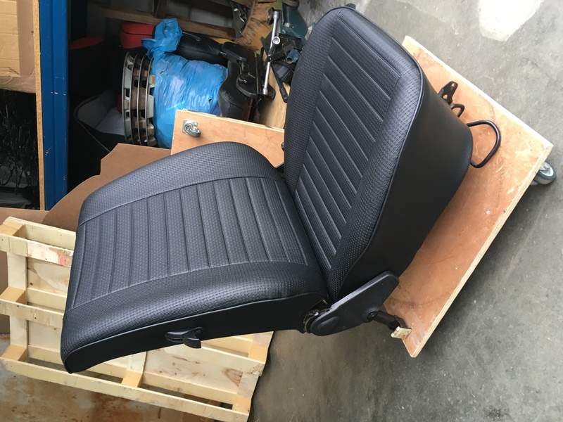

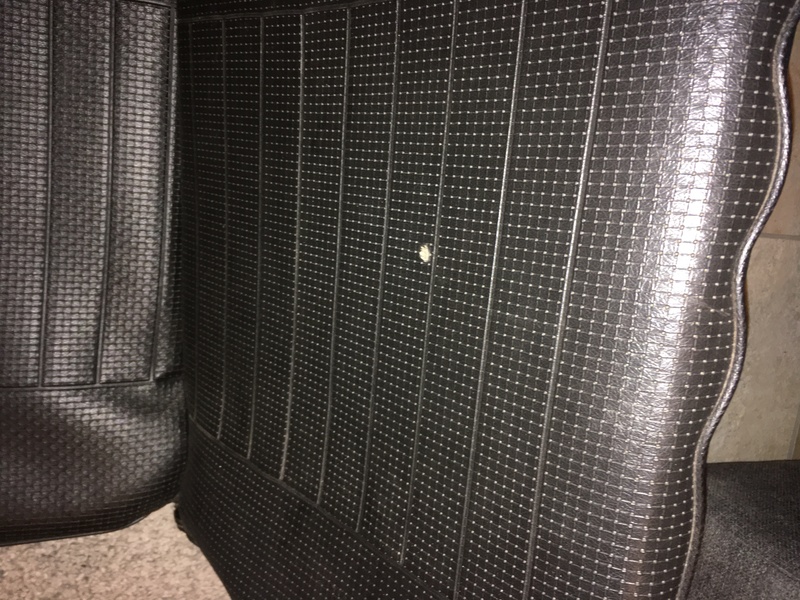

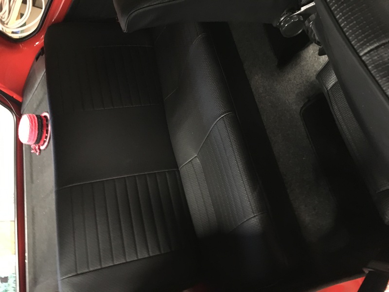

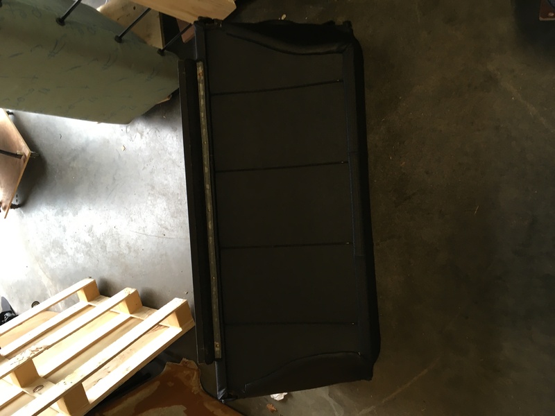

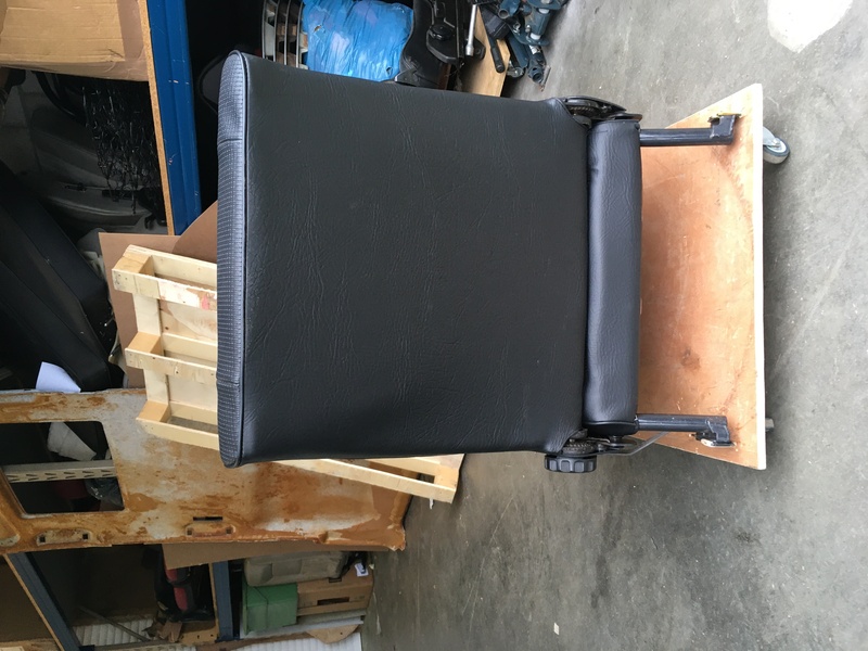

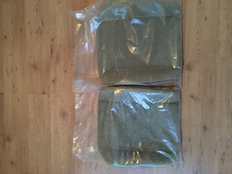

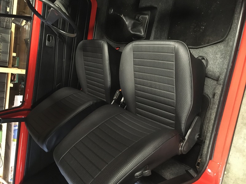

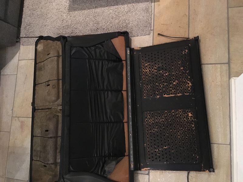

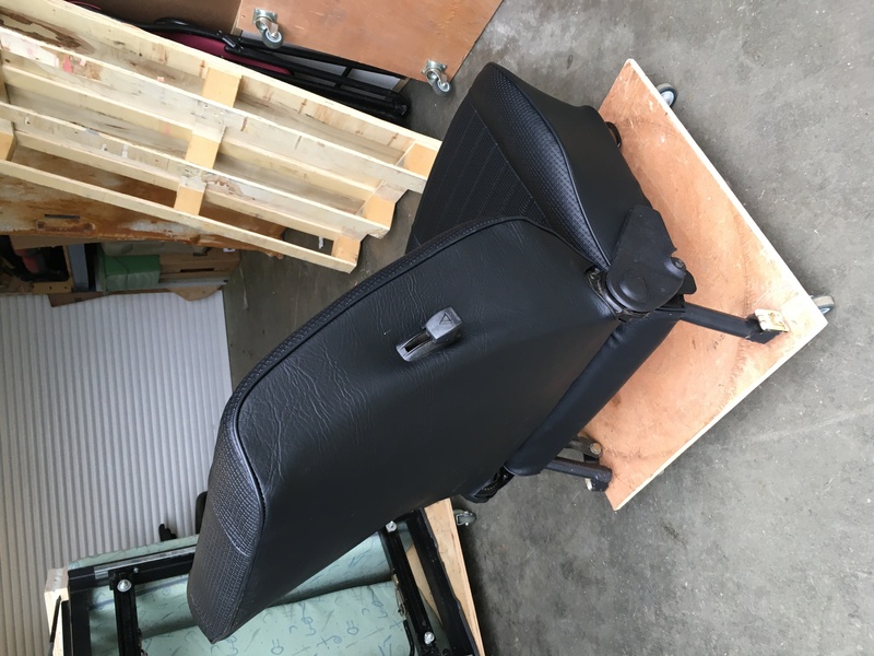

In het begin van dit jaar was het tijd voor het interieur

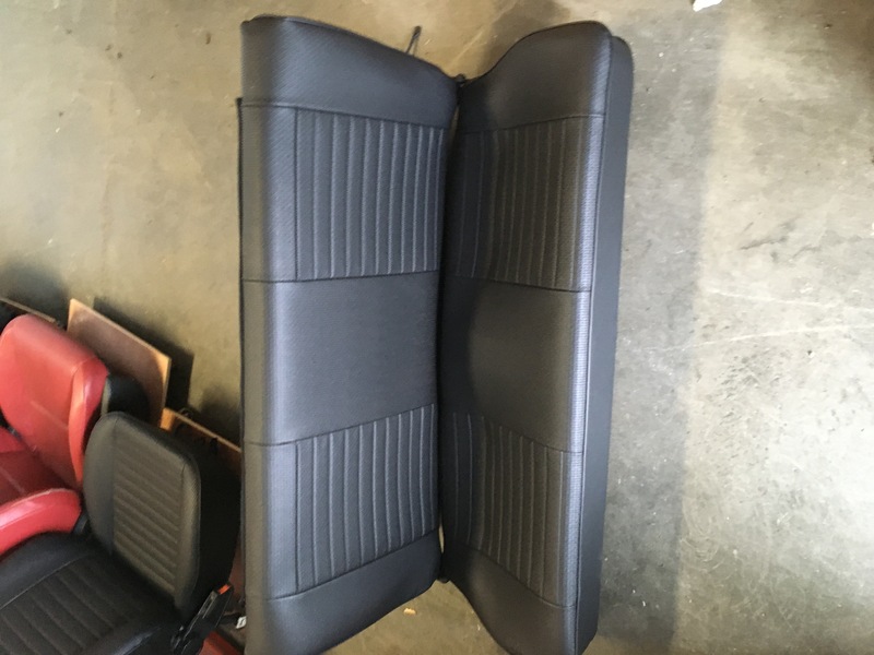

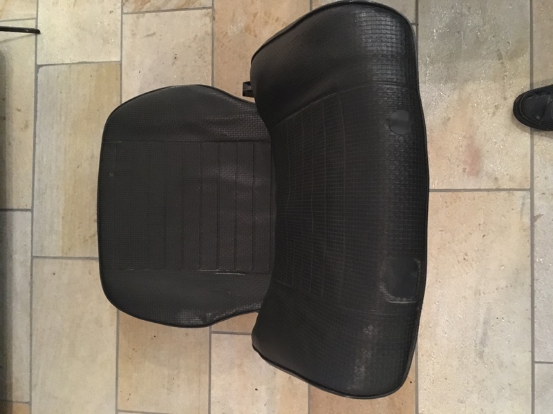

Omdat de deurkaarten, kofferbakbekleding en dakhemel allemaal nieuw zijn blijven de 2 voorstoelen en de achterbank over
In de voorstoelen heeft een vorige eigenaar ooit geprobeerd om hoofdsteunen in te zetten en daarna weer verwijderd om de gaten in de bekleding met een lapje af te plakken
er zaten wat brandplekken van sigaretten in,de biezen waren krom en de achterzijde van de rugleuning van de achterbank was los dus al met al genoeg om te verbeteren
De bekleder kon nog nieuwe vulling bestellen voor de achterbank en de zitting van de voorstoelen maar de rugleuning niet meer
Deze kon ik gelukkig nog wel bestellen en heb ik ook nog origineel aan kunnen komen
En daarna alles laten bekleden en weer terug in de auto gezet
