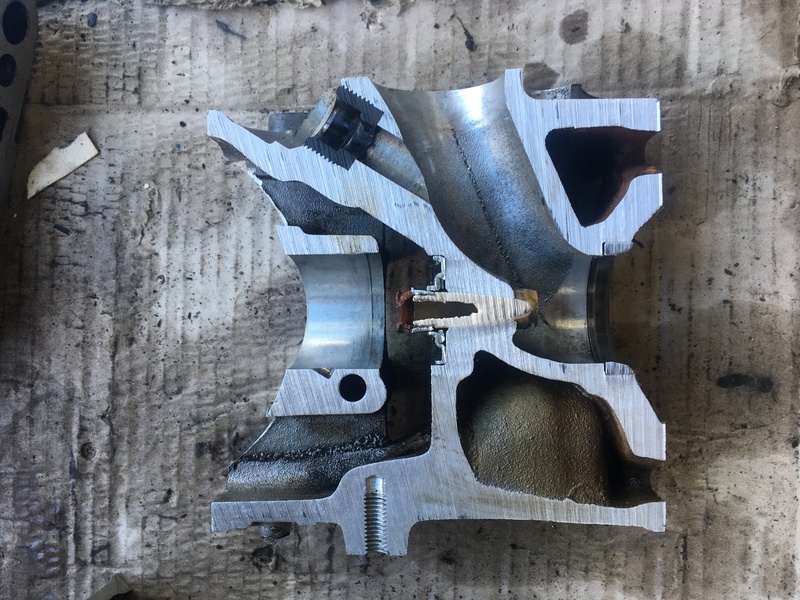

Iemand zin in een plakje cilinderkop trouwens?
Helemaal klaar met dingen reviseren dus maar besloten om alles aan stukken te zagen..
Zonder gein, dit is de oude gescheurde cilinderkop waar ik de bewerking op heb geoefend/uitgeprobeerd. Loopt mooi taps toe -> Toenemende snelheid van de lucht de verbrandingskamer in = Theoretisch een homogener mengsel.

Wel mooi om te zien hoe die flow loopt, en dat de diameter van de gaten zeker anders is, heb zelf ook een P kop met de bijhorende inlaat. Dus zeker een blijvertje
Z'n plakje heb ik ook nog van een maximaal geflowde kop, die 4 min heeft gedraaid voordat deze boem zei. Gietfoutje bedankt VW.
De wanddikte tov de koelkanalen is dan nog een stukkkkje dunner
Maar hoe je de Heron koppen ook flowt, het blijven astma koppen. Boven de 4500-5000rpm bouwt de laaddruk alleen maar op en is de flow op.
Let wel op een maximaal aangepaste kop en extreem nokkenasprofiel. Bij een standaard kop zal het alleen nog maar erger zijn.
Vroeger werden G60 laders voorzien van kleine poelies, en maar pompen in een standaard kop. Je kreeg ze het niet aan het verstand, dat dat niet de route was voor succes.
Dat zal dan wel gevalletje 'hopen dat er niet ineens een zwart gaatje in de onderkant tevoorschijn komt' zijn geweest
Hoorde inderdaad ook al een verhaal van 1,3 bar laaddruk draaien maar niet vooruit te branden. Ga zelf met een 72 mm rijden dus verwacht dat het bij mij wel enigzins mee gaat vallen.

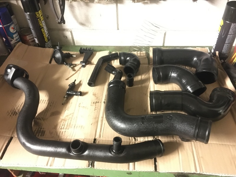

Vanavond maar eens in de weer geweest met het schoonmaken van de intercoolerslangen en het vacuumsysteem. Écht supertof dat rubber de leuke eigenschap heeft om elk deeltje olie en vet op te zuigen, na 3 keer wassen kwam er nog zwarte zooi af
Uiteindelijk de plastic delen behandeld met Gyeon Quartz Trim en de rubberen delen goed ingesmeerd met Meguairs Tire Gel (Lach maar, het werkt als een tierelier )

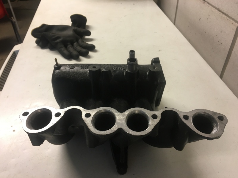

Onlangs maar eens gebruik gemaakt van het corona-huisarrest en de schuur ingedoken om ook de inlaat aan te laten sluiten op de Phenolic Spacer:
Zo loopt het geheel weer mooier over op elkaar! Had achteraf beter voor een AD inlaat kunnen gaan, maar deze weg is toch wel veel leuker je krijgt toch wat meer voldoening uit je werk.

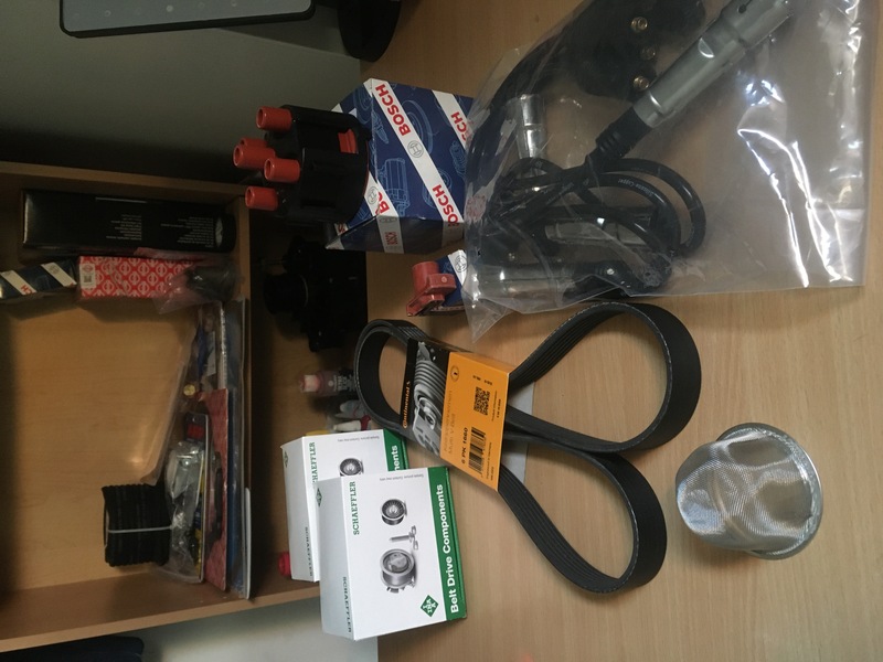

We gaan gestaag verder, weer wat spulletjes binnen:

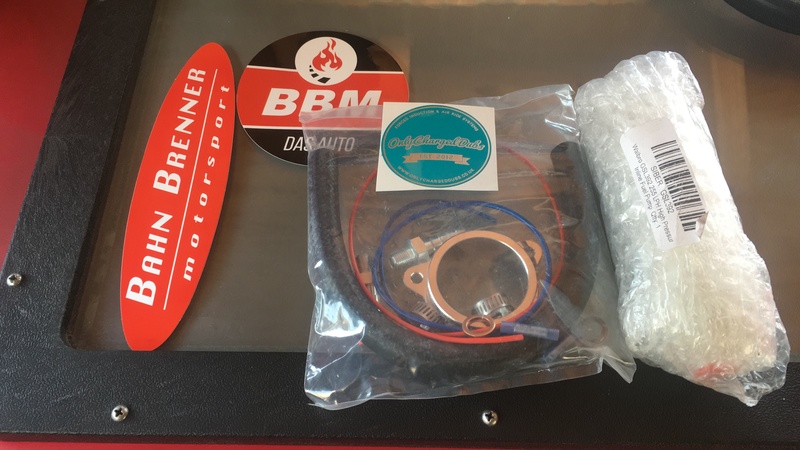

Waaronder de brandstofpomp upgrade, 255L/h (@3 bar) Walbro pomp met BBM adapter kit. Past 1 op 1 in het plastic surgetankje van de 1.3 NZ en moet meer dan voldoende debiet kunnen leveren voor de G60.
Gebruikt surgetankje met pomp zou vandaag met de post moeten komen, kunnen we die ook weer mooi schoon maken/ opknappen.
Ook rondom nieuwe (hydro) motorsteunen liggen, bougies besteld bij Theibach. De W5DP0 van Bosch waren meteen al weer op, evenals de WR6DS. Dus bij hen maar een set NGK Iridium BPR7EIX besteld. Dit is de W5DP0 variant van NGK (heb altijd met NGK gereden, en nooit klachten gehad). Zag in de SpecSheet van NGK dat dit tevens de aangeraden bougies zijn voor een Porsche 911 2,3T, dan moeten ze een g60 ook wel aankunnen
Gisteren ook de voorbalk, radiauteurbalk, subframe, stabilisatorstang en de aandrijfassen naar de poedercoater gebracht. Ook nog even een setje nieuwe draagarmen gekocht en hier nog R32 bussen in drukken binnenkort.
Helaas bij het demonteren van de aandrijfassen bleek 1 homokineet een beetje aangevreten te zijn. Hoewel het enkel op het vlak dat belast wordt bij achteruitrijden zit, toch maar besloten dat het niet zo verstandig was om deze terug te plaatsen, dus daar komt ook een nieuwe in. De andere 3 waren eigenlijk nog perfect. Alleen even de koppen stralen en proberen te verzinken (anders spuit ik ze gewoon )
Effectief heb ik alleen de versnellingsbak en G-lader nog te doen (op wat klein verzinkwerk na) dus het schiet lekker op! Het mooie weer motiveert gelukkig toch ook steeds meer om weer hard bezig te gaan (en het feit dat een nieuwe Citroën mijn dikke 1.3i eruit reed bij het stoplicht )
