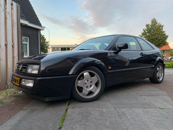

Originally Posted by riendert
Dik! wat voor semi's zijn dit?
De Zeknova Supersport RS in 195-50-15. Gekocht bij Arthur welke er zelf ook op rijdt met zijn GNG Motorsport gebouwde BMW.
Dingen zijn snel warm en dan zeer goede grip, lekker knallen over de rotondes

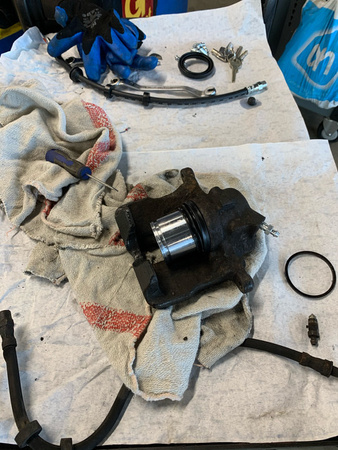

Bijna 1000km verder en alles onder de kap gaat goed. Ik had er zoveel vertrouwen in dat ik de Passat geschorst heb en tm september in de Corrado wil gaan rijden.
Wel problemen met de remmen helaas. Remzuigers voor bleven hangen na een stuk rijden. Zuigers eruit gehad, helaas dusdanig dat de ‘chroomlaag’ stuk was. Toch een poging gewaagd ze op te frissen maar heeft het 2 weken gedaan.
Dus het volgende ga ik zsm doen.
Remzuigers voor vervangen
Remslangen vernieuwen, en helaas ook de leidingen want de wartels komen niet meer los

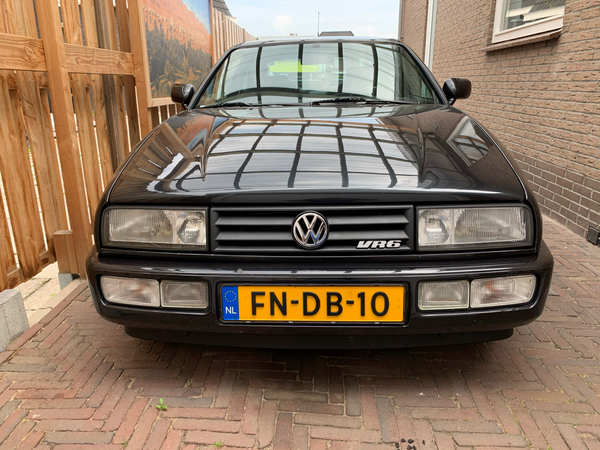

Iets zichtbaars ook gedaan, langs de uitdeuker geweest, in totaal 7 deuken rondom laten verwijderen. Tevens een VR6 embleem in de grille geplaatst.

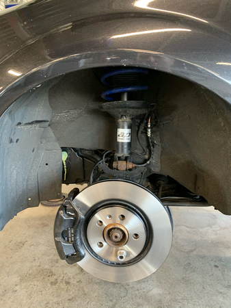

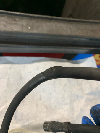

Gisteren de voorremmen gefixt.
Rechts begonnen en het geluk gehad dat ik toch de wartel vd remslang los kon draaien. Zo hoefde ik geen nieuwe remleiding te maken daar.
Slang vervangen en de zuiger vd remklauw incl nieuwe pakkingset
Links ging helaas niet los dus deze doorgeslepen en een nieuwe leiding gemaakt.
Er zaten Bosch remmen op wat ik persoonlijk niks vind dus een setje Ate blokken en TRW schijven gemonteerd. Remt een stuk beter nu.

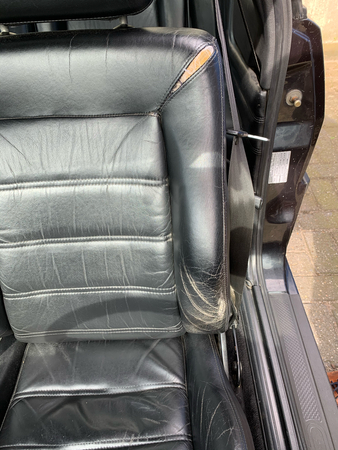

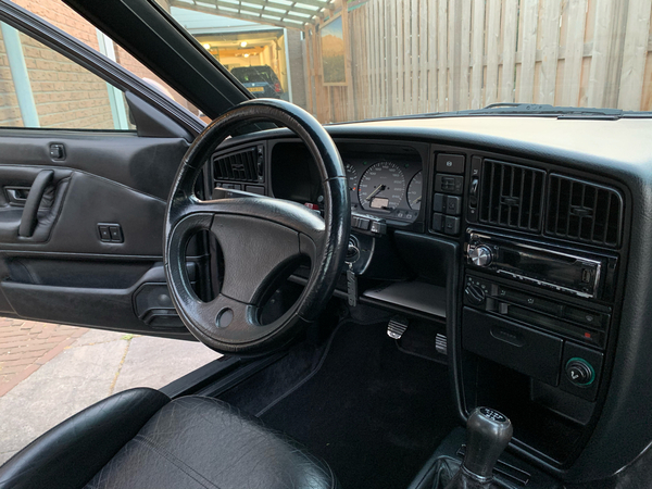

Gisteren een nieuwe MFA schakelaar gemonteerd, moest bij die oude nogal hard drukken en stand 1 werkte niet maar alleen stand 2.
Het interieur heeft ook aandacht nodig. Bestuurdersstoel is flink verrot. Ik ga zaterdag richting Groningen om voor 2 knappe voorstoelen te kijken.
Mijn huidige stoel

Maar die remslangen joh Dat daar nog niks van geknapt was is ook een wonder geloof ik. Heb je ze vervangen met rubberen of staalomvlochten slangen?
Gewoon rubberen uitvoering. Remt weer lekker 😋

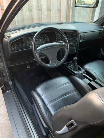

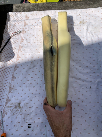

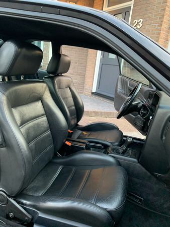

Alles ingebouwd incl de originele stoelverwarming. Van de bestuurdersstoel welke al in hele goede staat was alsnog het schuim van het zitvlak en de linker wang vervangen.
Interieur is bijna naar mijn zin, nog nieuwe pedaalrubbers plaatsen en afdekkingen van de stoelrailsen dan is het ‘af’
Dan eens tijd vinden om de buitenkant een poetsje te geven.
