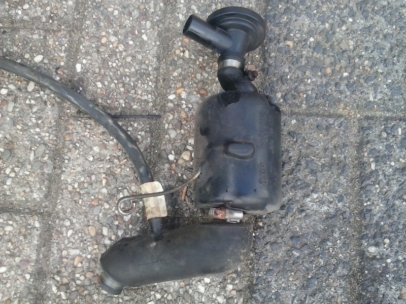

Gelukkig was het alleen de verstopte carterventillatie. Heb hem na laten kijken, olie aangevuld en geen lekkage meer. Iedereen bedankt voor het meedenken!
