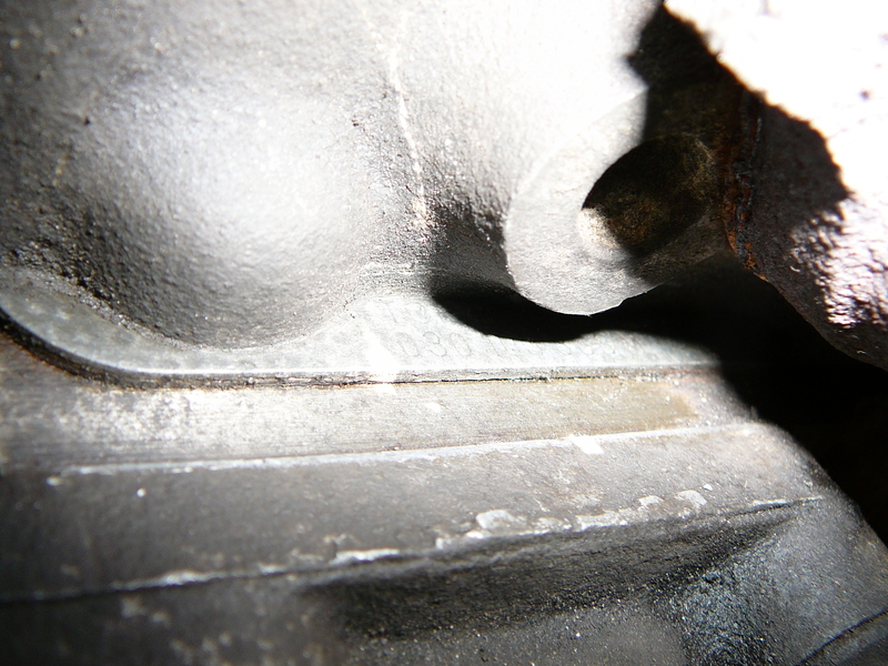

Kan geen motornummer vinden op het onderblok bij de dynamo-bevestiging.
Enige waar een nummer is te zien is op de koppakking (?)
Het heeft nummer030 103 388 M (oid). Dat komt overeen met OEM nummer voor koppakking.
Iemand nog meer plekken voor het motornummer?
Dus blijft over visuele herkenning.
Lijkt mij vierkante tanden.
En deze staat ook nog!:
En wat is de benaming van de stelmoer (soort tandwieltje met moer) van de V-snaar bij de dynamo?

Je hebt het nummer van de koppakking zelf gelezen. Het nummer staat op het onderblok VOOR de koppakking. Niet op de koppakking zelf
Overigens staat het ook aan de zijkant van het blok. Vlak boven de versnellingsbak
Maar zoals gezegd, zonder schoonmaken ga je het niet vinden. En tis soms best goed verstopt in de rommel, Staalborstel is soms nodig.
Afgaande op je foto's heb je idd vierkante tanden.
Zorg dat als je een distributieriem koopt je altijd ook de waterpomp vervangt en kijk in de winkel (of zodra je je online bestelling binnen hebt) direct of de geleverde waterpomp ongebruikt is en de juiste tanden heeft. Het komt nog wel eens voor dat ze gewisseld worden en mensen sturen graag een complete kit terug met hun oude waterpomp er in...

Ga voor de vierkante tanden, dus 108 tanden.
Ik heb heel goed gekeken en geboend maar kan nergens een nummer van het blok vinden, zoals op de foto al is te zien.
Ook niet op het onderblok boven de versnellingsbak. Was wel roestig daar en kan je moeilijk bij om schoon te maken.
