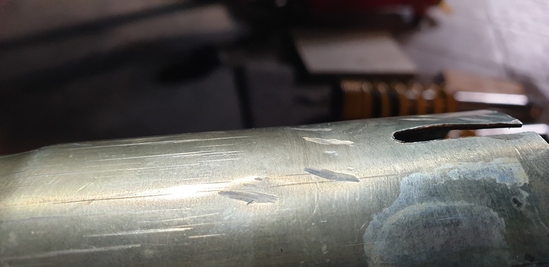

Ondertussen zijn we bezig om de auto klaar te maken om naar de keuring te gaan.
Ik ga voor nu de originele veren terug steken, omdat ik momenteel geen zin heb om de schroefset te laten keuren.
Maar de uitlaat moest ik ook nog doen, zodat die hoger in de tunnel komt, en ondertussen was de middelste rubber toch ook gescheurd waardoor hij nog verder was gezakt.
Als jullie nog weten zat ik met kleine blutsen in de S-pijp waardoor ik de middelste pot er niet op deftig en ver genoeg op kreeg.
Had hier meegekregen om er een buis in te steken van dezelfde diameter en zo eruit kloppen, maar hier nergens te vinden.
Geprobeerd om de middelste demper erop te zetten en zo eruit te kloppen, maar gaat niet, keihard.
Iemand anders een idee?
Anders zal het een nieuwe pijp worden vrees ik.
Als iemand ook een ombouw wil laten doen, ik weet een goed adres hoor
Goed aan het doorzetten, het is een prachtige auto!
Zit er geen uitlaten winkel in de buurt? Kunnen ze kijken of ze wellicht daar een rekmachine hebben. Mochten ze dat niet hebben, zou het ook een optie zijn om het laatste stukje af te laten slijpen en een nieuw stukje er aan lassen?
Zoals je het doet met de middelste werkt prima, je moet m alleen even goed heet stoken! (lekker roodgloeiend) Dan kun je hem veel beter vervormen
Dus met een gasbrandertje ofzo?
@gijs474
Dat zou ook nog een mogelijkheid zijn, maar zullen het eerst is heet stoken dan.
Dat zou ik eens proberen ja.. eerst die andere buis er deels in, dan de boel goed warm stoken en terugkloppen totdat die andere buis erin past.

Heb het juist geprobeerd, maar dat is hopeloos.
En dat metaal/inox wil ook niet meewerken hè.
Edit:
Morgen moet ik men andere auto binnen doen om de turbo er te laten demonteren en te laten afstellen op de testbank.
Dat is een performance garage, dus dan neem ik die uitlaat wel even mee en kijken wat hij ermee kan doen.

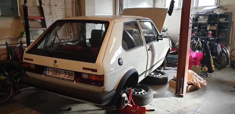

Even meedelen hier, dat ik gisteren naar de keuring ben geweest.
En dus geen goed nieuws
Op een paar kleinere opmerkingen na is het grootste probleem de motor natuurlijk!!!
En pech dat ik begin van de lijn ne kl*****t van ne vent had.
Kwamen er een paar andere bij rond staan die echt me te doen hadden, die hadden me wel doorgelaten denk ik.
Kortom; nu wordt er een dossier opgemaakt en foto's van gemaakt en dat gaat naar de oldtimercommissie en die beslissen daar blijkbaar over, of dit goedgekeurd zal worden of niet.
En dit zou drie maanden duren...
Ik baal hier enorm van
Die andere kleinere zaken zoals één koplamp die niet goed staat bakje voor ruitenwisser vloeistof ontbreekt. En vooraan aan het chassis waar het gat zit laten lassen, zou ik binnen de 14 dagen moeten doen en teruggaan.
Anders mag ik na die 14 dagen niet meer rijden.
En de CO die veels te hoog is 8.45, hoe krijg ik dat in godsnaam naar beneden?
En dacht dat voor oldtimers niet nodig was.
Ofwel laat ik dit doen als ik iemand vind voor te lassen, en anders wacht ik gewoon die drie maanden af wat ze beslissen voor de motor.
En dat zal ook tevens voor mij ook het beslissende zijn voor de verdere hobby hierin.
De eg er terug in zie ik niet zo direct zitten maar we zullen eerst maar afwachten...
