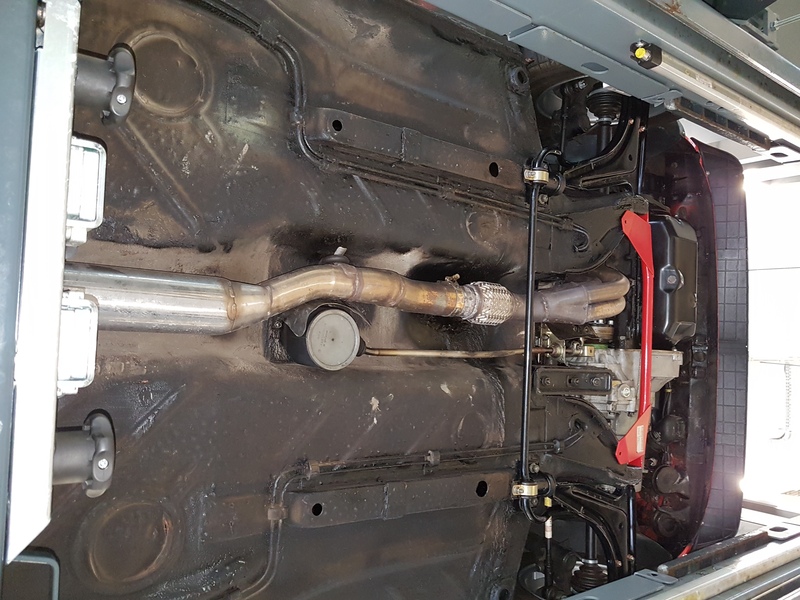

mk1 GTI maar weer eens wat liefde gegeven.
Nieuwe OEM hoofdremcilinder gemonteerd
en weer 2 jaar APK erop en mooi van onderen

Even een vraagje hoef je die rode versteviging tussen de draagarmen niet vast te zetten? Heb deze ook nog liggen maar weet niet precies hoe ik hem moet bevestigen.

Gaatjes boren en vast bouten. Heb wel het idee dat de onderste brug van een cabrio 1 netter uitkomt daar (montage vlak).

De versteviging zit vast aan de voorkant , d.m.v. de draagarm bouten.
Zo zat het vroeger bij mijn Scirocco 16v ook gemonteerd.
Gaten in de auto boren ga ik niet doen , en is niet nodig.
Dit is puur een versteviging tussen de draagarmen om scheuren te voorkomen.

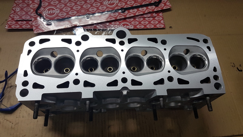

Helaas bleek de motor compressie verlies te hebben op de derde cilinder waardoor deze koud op 3 cilinders liep.
Daarnaast lag er lager materiaal in het carter , bleek achteraf van de tussenas lagers.
De volledige motor is nu gereviseerd , lagers, zuigers , vries pluggen en alles gebalanceerd ook de cilinderkop , alle kleppen vervangen , geleiders en zetels.
Nu nog inrijden maar tijdgebrek....

Vervelend, maar wel een goed moment om de motor goed te reviseren.
Kan die weer jaren mee.
Inrijden is inderdaad wel een dingetje met de hobby auto's.
Maar is wel belangrijk om te doen.
Veel rijplezier in ieder geval.
