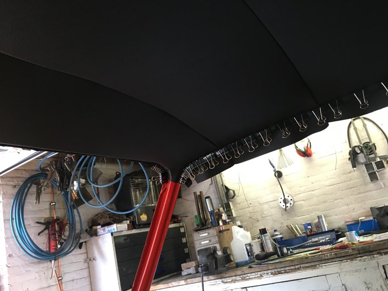

Nadat de motor liep was het tijd om aan de dakhemel te beginnen
Omdat ik dit nog nooit heb gedaan heb ik er veel tijd voor uit getrokken om het er netjes strak in te krijgen maar dat betekende wel dat ik er bijna 6 avonden mee bezig ben geweest dus ik was wel erg blij toen dit klaar was
Ik heb eerst het gele kleed aan de binnenkant van de auto gelegd zodat ik rustig in en uit de auto kan klimmen zonder dat ik bang hoef te zijn dat de lak ergens beschadigd
Daarna de isolatie terug gelijmd
En de hemel op maat geknipt voor de balijnen en de balijnen voorzien van nieuwe dopjes en de klemmetjes in de auto ook gelijk vernieuwd
Ik had papier klemmetjes besteld om de gelijmde delen vast te kunnen klemmen aan de carrosserie alleen had ik met bestellen niet goed opgelet op de grootte en had ik nu ineens 60 mini klemmen
dus nog maar een keer besteld en nu de goede
Achteraf bleken die kleine klemmetjes wel erg makkelijk om in de bochten strak te kunnen werken dus het was toch fijn dat ik ze had
En na een paar avonden trekken knippen en lijmen zag het er zo uit

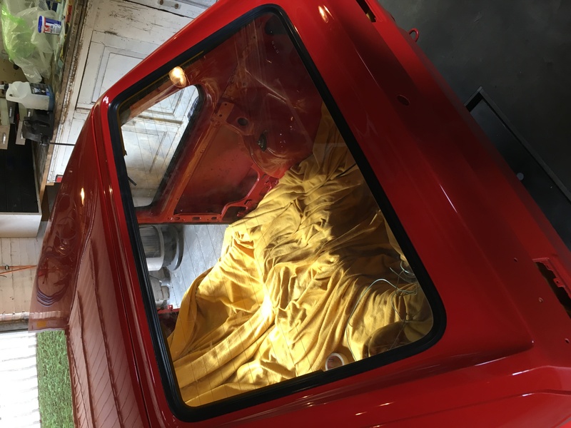

Het leek me slim om na de hemel de ramen er terug in te zetten wat dan blijft de hemel op verschillende punten helemaal op zijn plaats zitten omdat de raamrubbers eroverheen vallen
De voorruit is een verhaal apart
De raam die er in zat was nog de originele raam maar omdat hij 37 jaar oud is zit hij helemaal vol met krasjes en putjes en vooral met zonlicht erop was het erg storend en soms moeilijk om er doorheen te kijken dus daarom wou ik graag een nieuwe voorruit
Omdat ik iemand ken die dit voor zijn werk doet al snel een afspraak gemaakt voor een nieuwe ruit en die zou bij mij thuis geplaatst worden
Echter bij het plaatsen leek er al iets niet te kloppen want de ruit wou er niet in zelfs niet met 3 personen ,glijmiddel en wat trek en duw werk
Na 6 keer opnieuw proberen had ik de nieuwe ruit met de oude ruit vergeleken en toen bleek dat de nieuwe ruit een net iets andere kromming had dan de oude dus na het bestellen van een tweede nieuwe ruit floepte hij gelukkig in 1 keer meteen erin

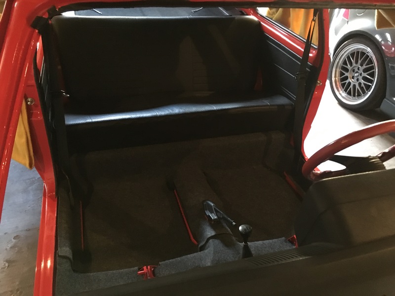

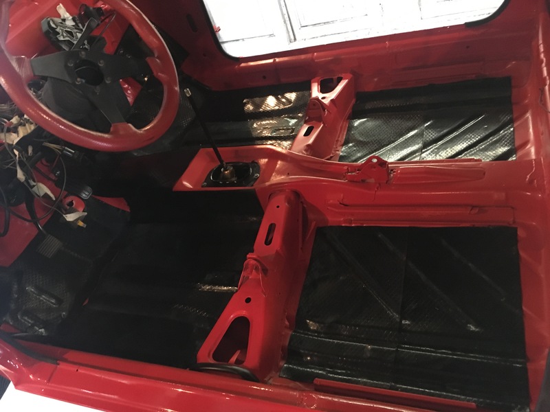

Ondertussen had ik al het dashboard terug gezet en de vloer voorzien van nieuwe bitumen dempings matten en een dikke onder tapijt
En na het terug plaatsen van de handrem kon het tapijt en het achterste gedeelte van het interieur terug

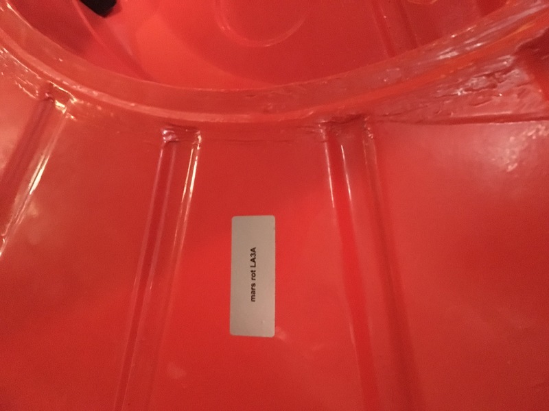

Ook is de kleur sticker in de kofferbak vervangen

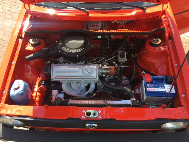

Het motorkap slot terug en de kap meteen erop
En de koplampen in elkaar gezet en het front terug erin geschroefd

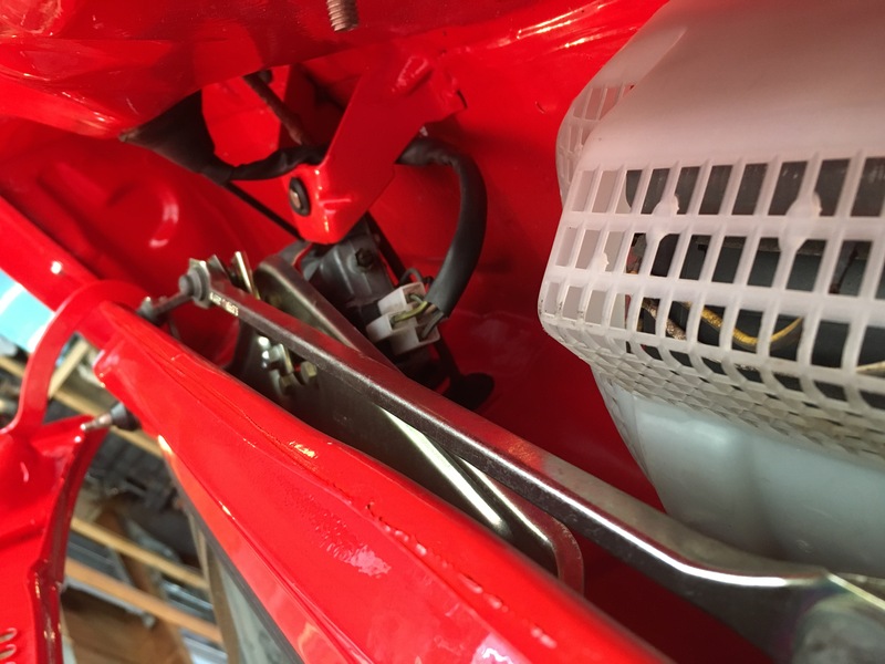

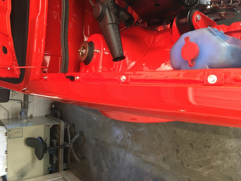

Als eerste is het ruitenwisser frame terug gegaan en aangesloten
Ook is het gelukt om via een topic hier op het forum een interval functie te maken dus dat is wel erg fijn

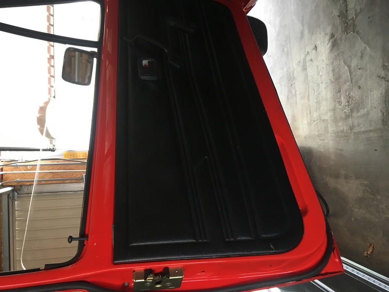

Daarna de deuren erin gehangen

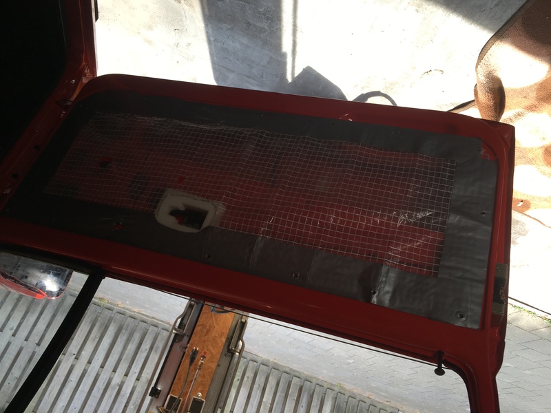

En alle spullen in en op de deuren terug gemonteerd

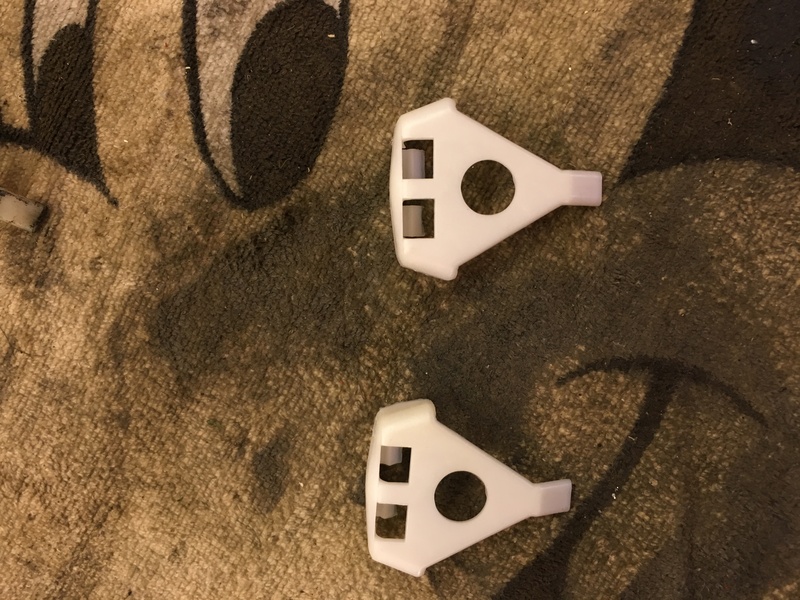

Het plastic membraan kon ik niet meer nieuw kopen dus die heb ik zelf gemaakt uit plastic folie

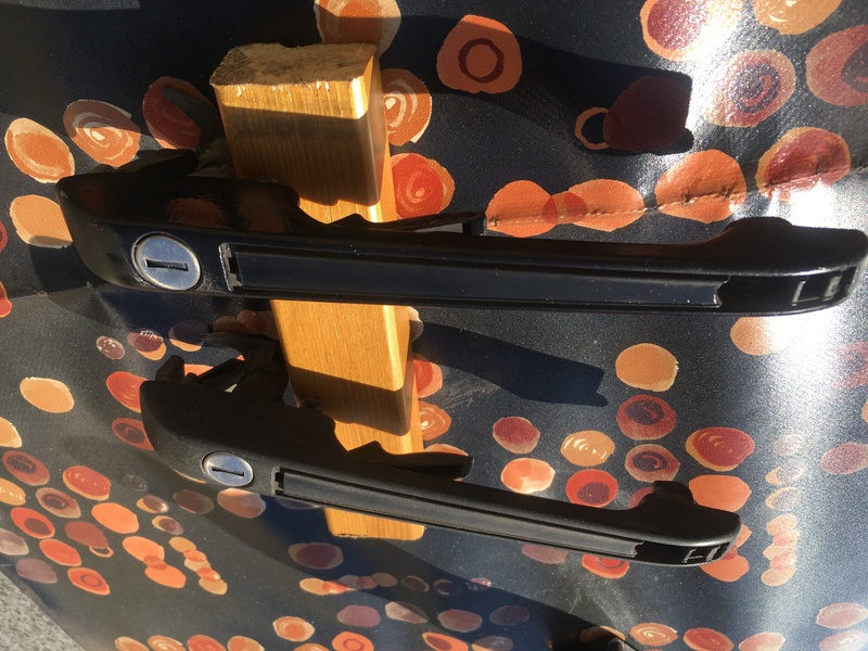

Omdat de temperaturen hier tot ver boven de 35 graden opliepen was dit ook een goed moment om de handgrepen in te oliën met lijnzaad olie zodat ze weer mooi zwart zijn
En na het nieuwe deurslot monteren waren de deuren klaar

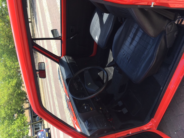

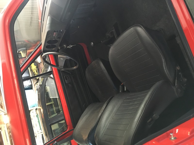

De zijschermen en bumpers daarna terug gezet en uitgelijnd om vervolgens de kofferbak mat en voorstoelen terug te zetten

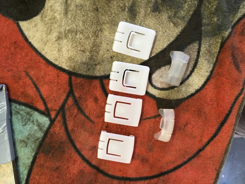

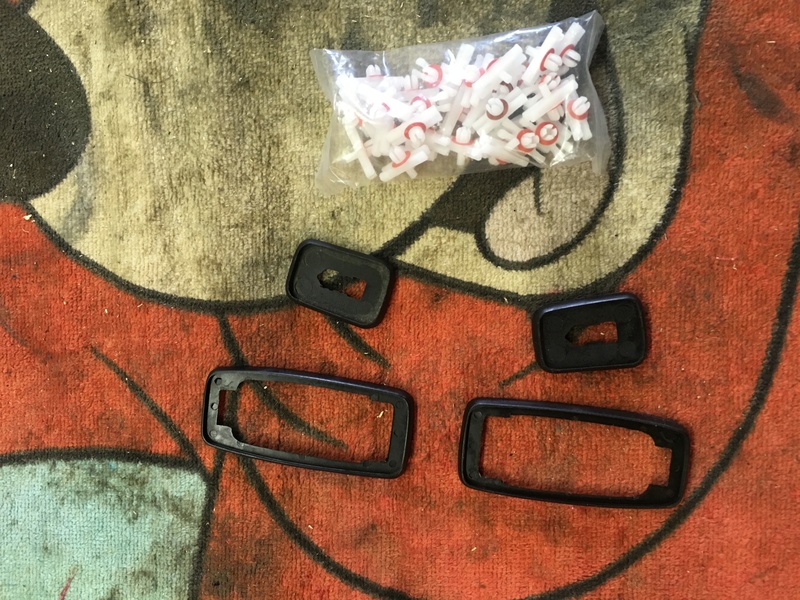

De stoelframes zijn voorzien van nieuwe plastic glij stukken en aan de zijkant zijn de kapotte kapjes vervangen voor nieuwe exemplaren

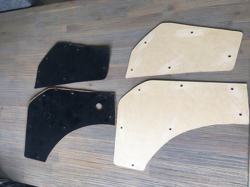

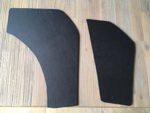

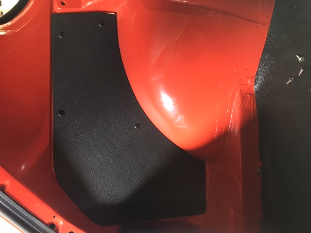

Omdat de panelen die links en rechts in de kofferbak zitten aardig versleten waren heb ik zelf de panelen nieuw op nieuw uitgezaagd uit een nieuwe plaat hardboard en deze bekleed met 2 reststukken van de dakhemel
En daarna in de auto gemonteerd
Na het bestellen van nieuwe sierstrip clips en deurklink pakkingen konden de laatste dingen op de auto gemonteerd worden
Toen was het klaar
De laatste schroefjes zijn aangedraaid en de werkbank is leeg

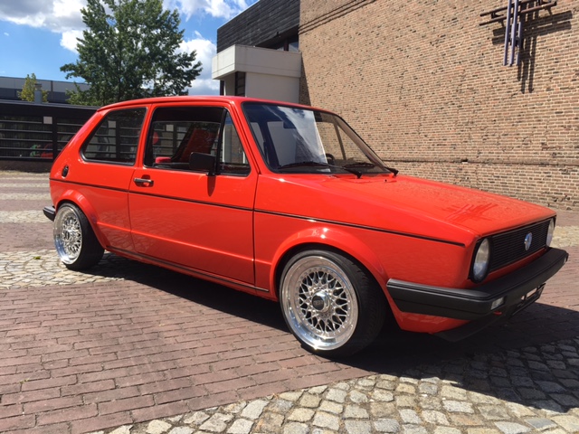

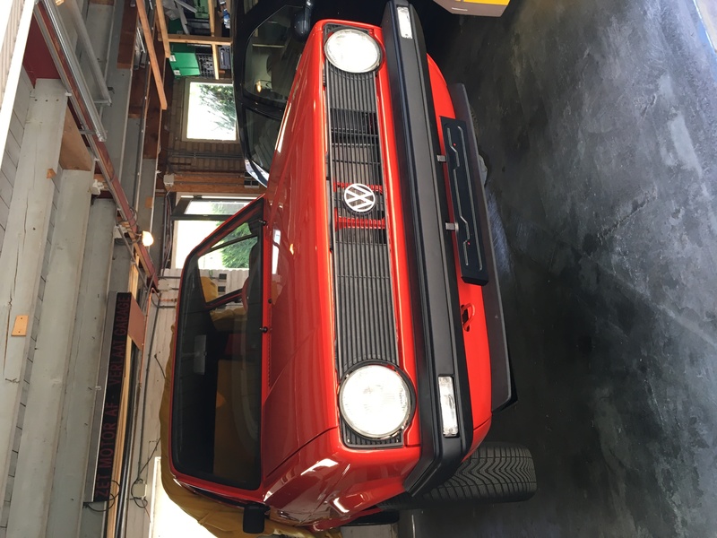

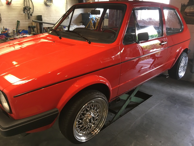

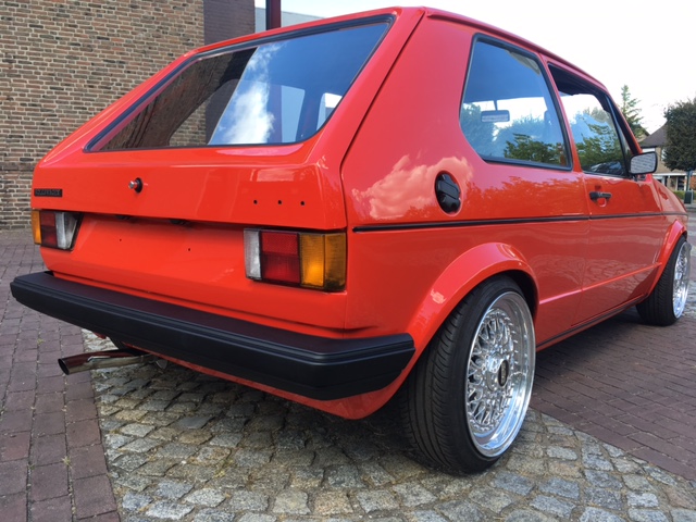

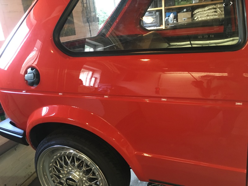

Na een goede wasbeurt even naar het kerkplein gereden voor wat foto,s

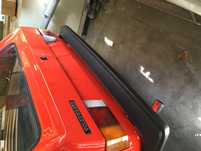

Zoals op de tweede foto is te zien mis ik rechts op de achterklep nog het “golfS” logo
Ik ben al erg lang op zoek naar dit logo maar het is erg moeilijk om dit aan te komen
Na een tijd vroeg ik me af of ik zoiets niet kon laten 3D printen en dat was dus mogelijk
Ik heb er 5 laten maken de onderste is het origineel de een na onderste een test plaatje en de andere 5 de echte
Er zitten nog strepen in de logo,s van het printen dit ga ik proberen op te lossen met spuit plamuur en daarna wil ik hem weer terug zwart maken
Hoe ik de letters weer matchroom ga krijgen weet ik nog niet maar dat zoek ik nog wel uit

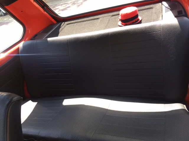

Van de winter zullen de stoelen en de achterbank opnieuw bekleed worden maar ik wil dit seizoen nog een paar weekjes rijden en dan kan ik meteen een goede bekleder zoeken

Heel mooi eindresultaat!

Echt heel gaaf geworden!!
Alleen de foto’s van je golfS badge missen volgensmij. Ben wel benieuwd hoe dat eruit ziet

Ja ik ben ook benieuwd naar die foto's maar wat een plaatje...Ook iets lager en dan die velgjes en dan voor de rest strak. Heel mooi.

Die foto was ik er gisteren vergeten tussen te zetten
Maar hij staat er nu tussen

De lijnen die je hebt in je logo hebt zijn als ik een gokje mag doen het resultaat van SLA printen. Dit wordt laagsgewijs gedaan. SLS geeft je dan weer de korrelige structuur over heel het onderdeel, persoonlijk mijn voorkeur.
Om je lijnen er uit te krijgen kan je proberen met een watten staafje en een beetje aceton toe te voegen.

Wat het blok betreft, als de auto dus een late Golf "S" met kleine achterlichten is (vanaf augustus 1979), dan zou het blok een 1300 moeten zijn (motorcode GF) ipv een 1100 (Motorcode GG).
Beide blokken zijn in principe hetzelfde, dus "small blocks" dus lijken heel erg op mekaar.
Dat klopt
Het is nl ook een 1300 gf
Het originele blokje ligt erin met de originele versnellingsbak
Ik heb voor ik met de restauratie begon wel ff getwijfeld of ik er misschien een pl of kr in zou doen maar ik ben achteraf wel blij dat ik het zo heb gehouden
