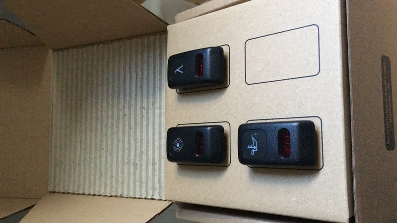

Nieuwe Meters zitten erin, alleen de Wideband nog juist aansluiten:
En de volgende puzzel alweer binnen
