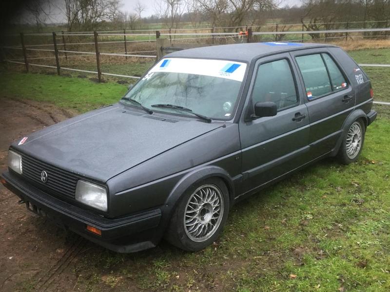

Zoals de titel al aangeeft gaat het om een Golf2 van 1990 1,6 op kenteken (origineel NL), straatlegaal met APK
Ik heb m gisteren opgehaald in Groningen:
Hij is helemaal gestript van binnen en de dubbele webers steken door het het schutbord heen:
Verlaagd met schroefveren, 5x100 onderstel, zimmerman remmen, BBS velgen, Jetta front, enz.

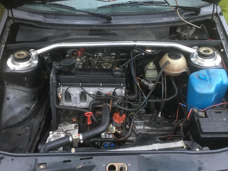

De motor is een 2.0 8v met (volgens zeggen) een Emming kop met maximale bewerkingen en 190 pk:
Alles hangt in stugge rubbers, er is een aparte oliekoeler voor de radiateur geplaatst, die bak is aangepast, meters in het interieur geplaatst, dikke uitlaat, semi-slicks, ontsteking en brandstofpomp los van contact geschakeld.

Hoe kan ik nou bv controleren of het een Emming kop is?
En wat voor type blok is het? En zijn daar nog spullen voor te koop en waar dan?
Controleren of de kop bij Emming is geweest zal niet heel makkelijk zijn tenzij ze er een 'visitekaartje' in achter laten. Sommige tuners doen dit nog wel eens, zou het Emming even via de mail vragen of je deze ergens specifiek aan kan herkennen.
Betreft het type blok, de motorcode staat op het vlakke deel schuin boven de verdeler , ongeveer tussen de 3e & 4e cilinder in (uitgaande dat Cilinder 1 bij de distributie zit). Ik gok aan de kop en ontluchting dat het een 2E motor is (golf 3 gti) maar kan natuurlijk net zo goed zijn dat ze daar enkel de ontluchting van hebben gepakt.

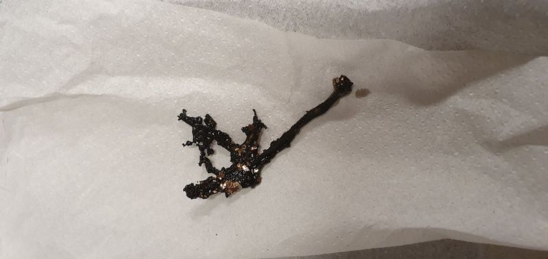

Inmiddels is er meer duidelijk nadat we de carterpan hebben losgeschroefd.
Er ligt 1 drijfstanglager aan snippers in het carter...
Voor zover we kunnen zien is er vloeibare pakking in de aanzuigbuis van de oliepomp terecht gekomen.

Dit restant vloeibare pakking kwam uit de aanzuigbuis van de oliepomp...
