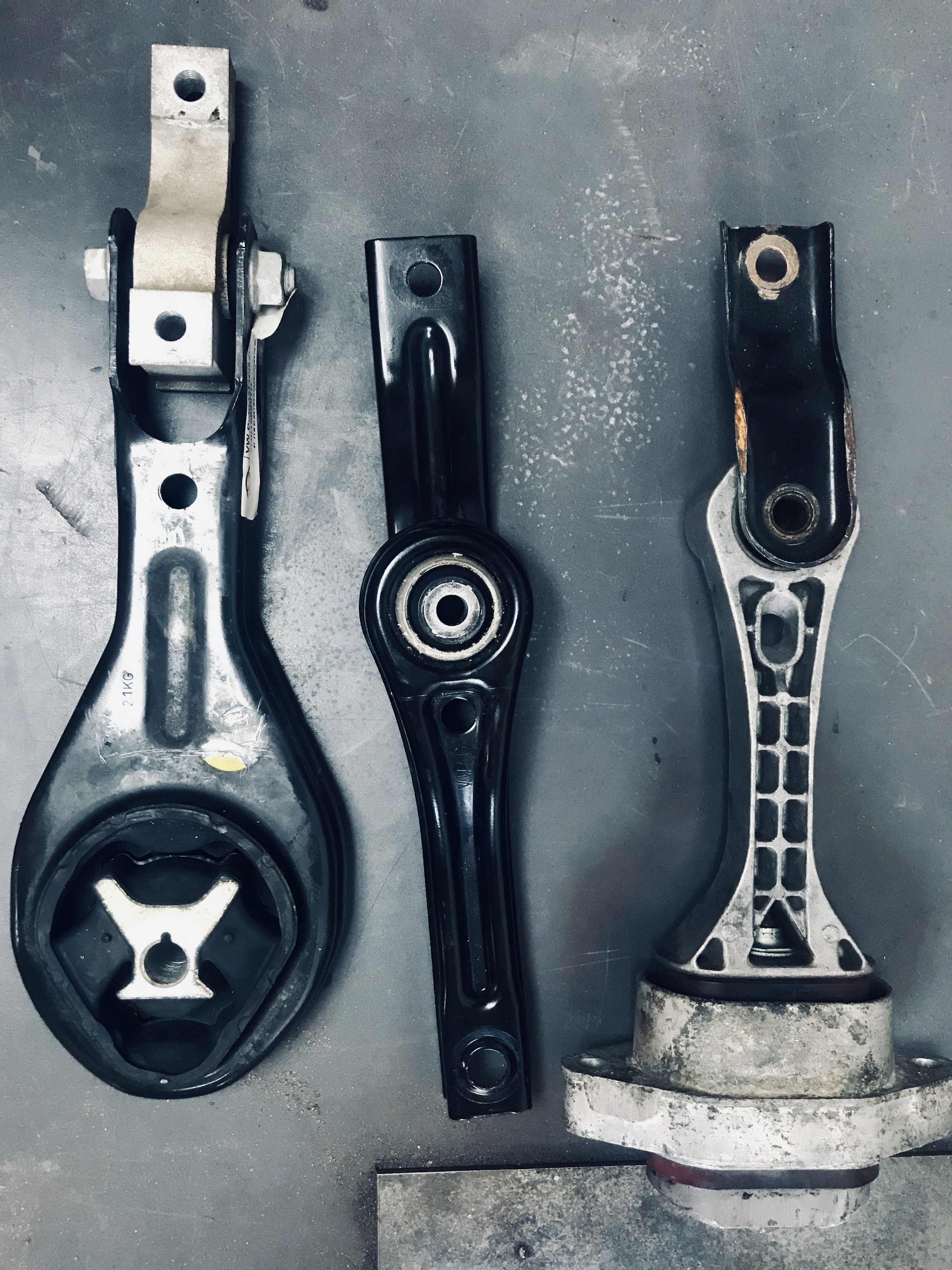

Deze week heb ik eindelijk de laatste steun, van het subframe naar de transmissie, kunnen maken. Eerst wilde ik een steun zonder rubbers gebruiken (twee heim-joints) maar uiteindelijk toch ervoor gekozen om een steun met demping te nemen. Omdat de plaats beperkt is, moest ik iets samenstellen en uiteindelijk is het een golf en polo steun combinatie geworden. In de toekomst zal ik er een chique aluminium versie (met PU rubbers) van maken.
Verder laat ik de plaatjes even het woord doen
En hier dan eindelijk het blok op alle drie de eigen steunen
