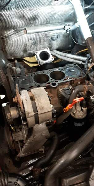

Inmiddels denk ik toch niet echt meer aan pingelen. Heb er alles aan gedaan om pingelen tegen te gaan, maar geen verschil bemerkt.
Voordat het ratelen begon is de koppakking door een kennis vervangen. Ik twijfel nu eigenlijk of de distributie wel goed op tijd staat.
Naast het ratelen vind ik dat de motor wat onrustig draait. Ook klinkt de motor wat rumoeriger/rauwer dan voor de kopdemontage. Ook loopt ie wat hoog stationair.
Zijn dit symptomen die passen bij een verkeerde distributie timing?
Na het vervangen van de koppakking is er bij elkaar denk ik al zo'n 400 km met de auto gereden. Heeft dit nu tot motorschade geleid? Of hoeft dit niet persé? Komend weekend de distributie maar eens controleren...

Als de distributie een tand verkeerd staat kan de motor inderdaad ietwat beroerd lopen ja. Als die een tand te vroeg staat dan kan deze ook best hoger stationair gaan lopen.
Motorschade zou ik niet zo bang voor zijn hoor, als de kleppen tegen de zuigers zouden tikken had je niet alleen onder belasting een tik gehoord
Is het niet gewoon een lekke uitlaatpakking? Helemaal als de kop eraf is geweest/ uitlaat los is geweest dan bestaat er best kans dat er een moertje niet goed vast zit of losgetrild is. Uit ervaring is dat ook een hele nare, bijna mechanisch klinkende tik.

Hi Robert,
Dank voor het meedenken. De kop is destijds compleet met inlaat van het onderblok gehaald, inlaat is dus niet los geweest. De uitlaat is losgemaakt bij de voorpijp. Bestaande pakking zag er nog goed uit en is hergebruikt. De 4 bouten lijken vooralsnog goed vast te zitten.
