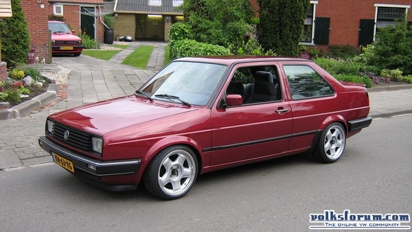

Hier nog even een paar foto's van de resultaten !
Van al deze auto's zijn de bumpers en wiellijsten opnieuw zwart gespoten !
Ik moet er wel bij vermelden dat het hier vaak ging om erg vaal geworden delen !
Als je een zeer nette bumperset hebt ,die nog de originele grijs/zwarte kleur heeft kun je beter een onderhoudsmiddel gebruiken !
Maar bij de meer vervaalde set's is dit de beste oplossing! :thumbup:
